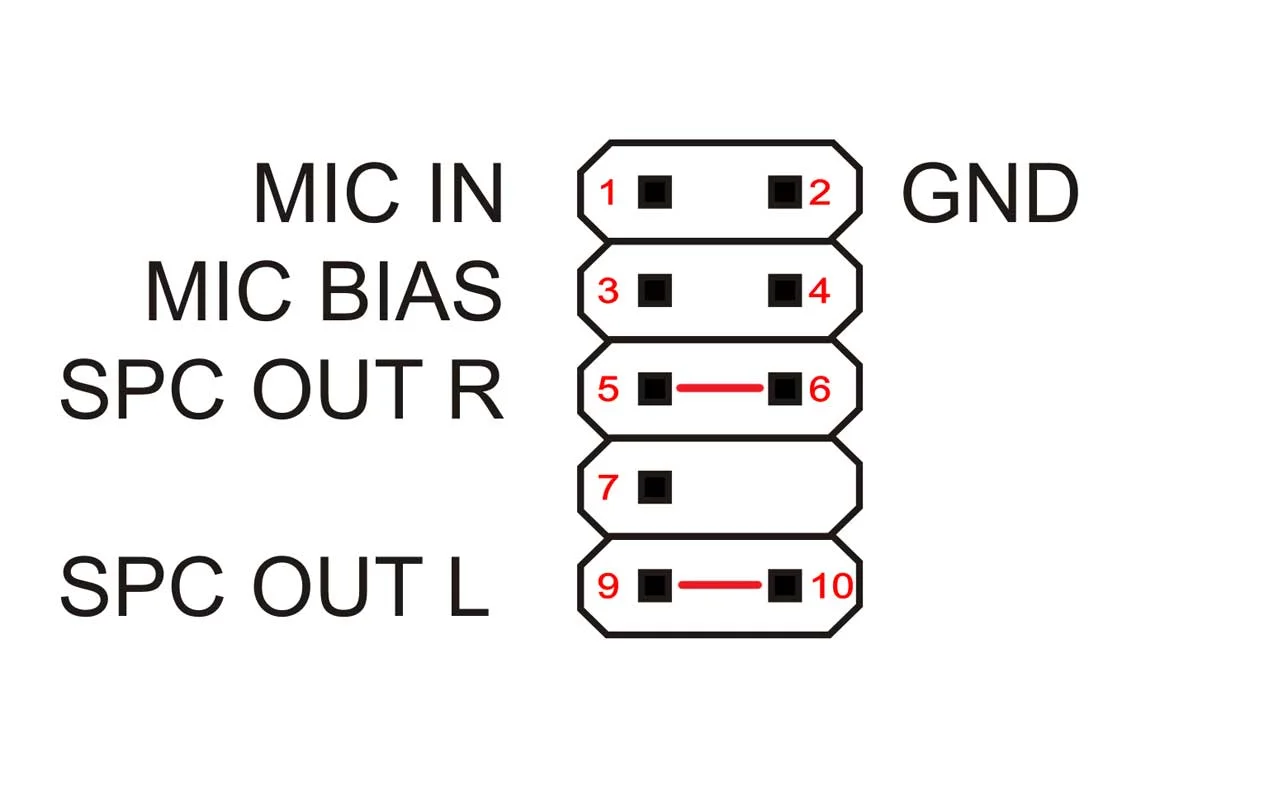

Купил комп б/у. Нет звука с задней панели, подключил фронтальную панель к audio разъему на материнку - с фронта панели есть звук... драйвера менял уж три разных штуки из разных источников, в том числе и с официального сайта скачивал, не помагает. Настройки все проверял не однократно, все в порядке должно работать. Предидущий хозяин говорит звук у него был - верить ему можно. Мамка MSI MS-7093, что могет быть за причина, подскажите.
