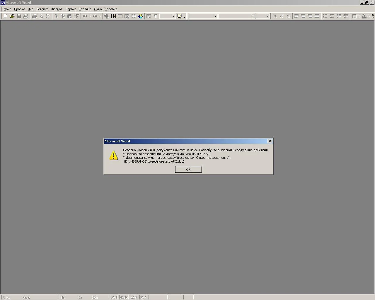

В результате хрен, что получилось, но так как там упоминалось инфа по тоталу, пошуршал по нему, наткнулся на "стать владельцем" во вкладке "сеть", попробовал и доступ со всем содержимым открылся, но теперь сами файлы(в основном там вордовские вайлы) так же не открываются..
скрины:
    27.4 KB · Просмотры: 151
Если баловался с шифрованием (имена файликов в проводнике зелёные) - верёвка и мыло в ближайшем хозмаге.
Если проблемы с правами доступа - есть галочка "применить к вложенным файлам и папкам". Сначала становишься владельцем, применяешь, потом разрешаешь себе, любимому, полный доступ.
Если косяк в именах, а русские и латинские буквы одновременно не есть хорошо, то 7-zip позволит их переименовать.
Скрин папки из проводника и из Тотала для начала.
Вирусни нету?
Попробуй подключить хард к другому винту.
я вообще не чем не страдаю кроме сёрфинга инета)) даже с софтом не экспериментирую и не пытаюсь обновляться, пользуюсь стабильно-проверенными программами.. антивирусы(чтобы загробить эти файлы) я забыл, когда видел последний раз конкретно на своём ПК, против же страховки вирусов у меня хватает здравого смысла и личного опыта, так что и они тут виной быть не могли))
а скрины с легкостью ;)

данная трабала наблюдается только с данной директорией (!ИЗБРАНОЕ) и всё, при этом директорий / файлов с разнообразными названиями и кириллицей там ещё кучи куч, и с ними пока всё ОК..
данная директория была создана очень давно, на тот момент в ней содержались урлы для быстрого открытия страниц в инете, после же, когда "ИЕ" сменился на "оперу" всё стало куда проще(точнее весь подобных хлам урл и сейчас лежит в основном в ворд-вайлах, так как опера и так перезабита ими в избранном и сеансах до верхов), и данная затея отошла(хотя отец по привычке до сих пор так открывает несколько сайтов на втором ПК), но директория осталась и я туда иногда скидывал всяких хлам, вот в тех же ворд-файлах сохранены логи игры, где нужно разыскать сохранённый в них пароль, а они тупо не открываются..
ещё скрины:
здесь видим как урла так же ушла в отказ на открытие;
aтеперь пробуем открыть другую и она открывается;
результат удачного редиректа со второй урлы;
+ ещё пояснения изложенные на скрине;
