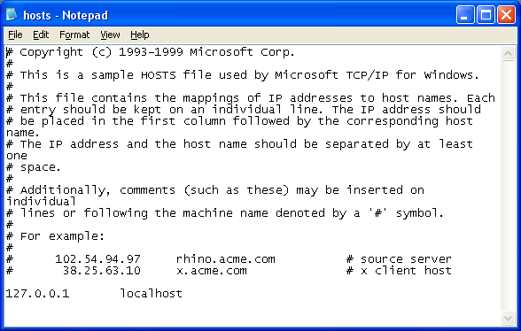

Из простого первое что приходит на ум:
- Проверить не сбилось ли время на компьютере, часто не пускает на сайты из за него, хотя если время сбилось обычно проблема с логином на сайт.
- Проверить записи в файле hosts
Находится тут - C:\Windows\System32\drivers\etc\hosts
его нужно открыть блокнотом, выглядеть он должен примерно так, если боитесь что то менять сделайте его скриншот и выложите сюда.
    13 KB · Просмотры: 205
Wolfil14 это уже все проверила , находила такое в сети , файл хост тоже чистила , один локалхост оставила .
