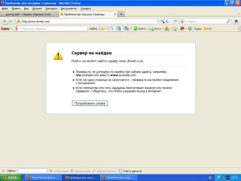

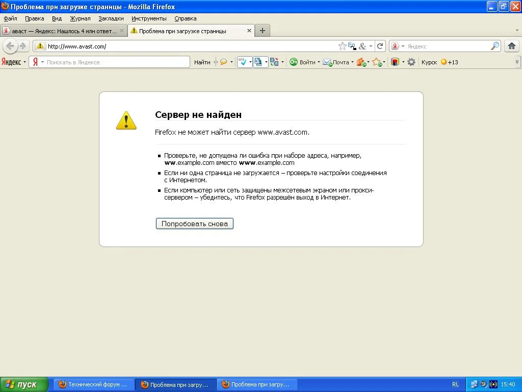

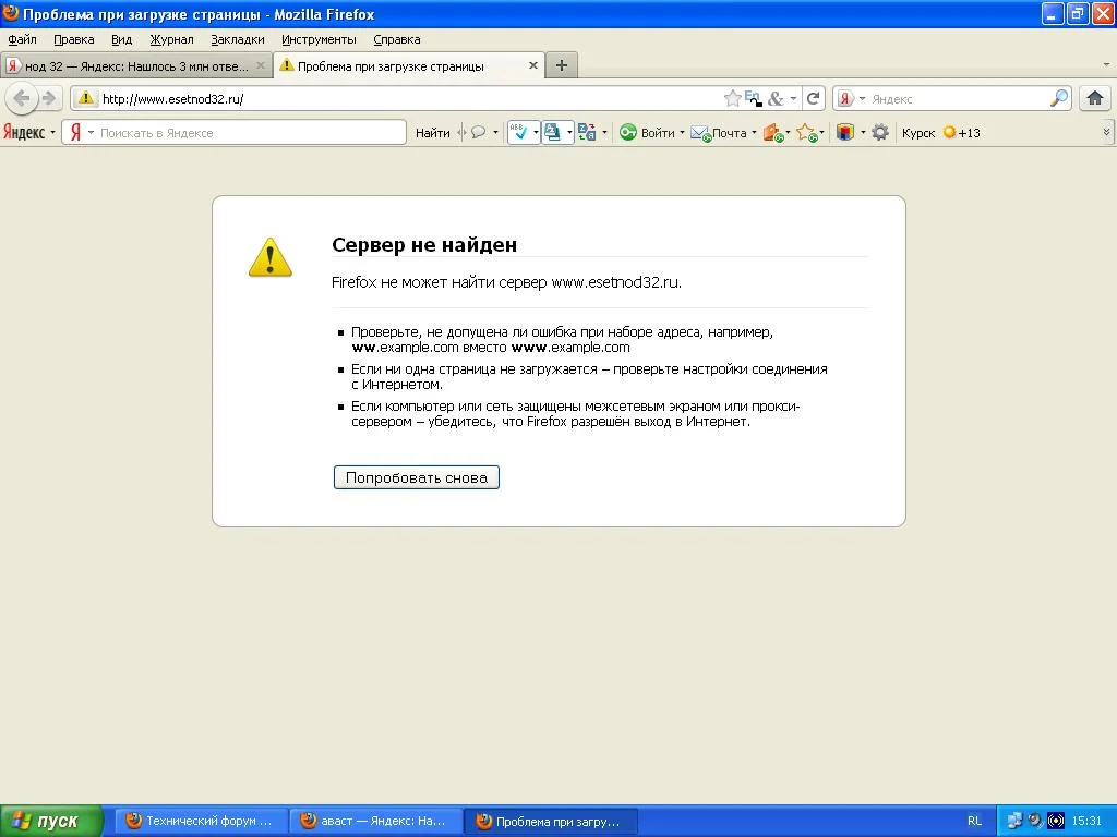

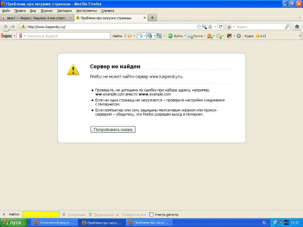

День добрый! Суть проблемы такова. Переустановил винду, пошёл на сайт нод 32 за регистрацией (у меня лицензия). Пишет, что страница недоступна. Ладно, бывает, может быть сервер упал и т.д. Но тоже самое пишет при попытке зайти на оф.сайт любой антивирусной компании, от Каспера до Аваста! Это только у меня лыжи не едут?:)

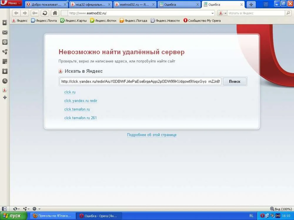

Вот попробовал в Опере
    43.9 KB · Просмотры: 373
DNS прописал?
днс?
а похоже что нужно сканить теперь антивирусом
в C:\WINDOWS\system32\drivers\etc проверь файл hosts(открыв в блокноте) если нету нечего прописанного под 127.0.0.1 locallhost и удали если есть..
так же попробуй скачать антивирус Курейт Бесплатная лечащая утилита Dr.Web CureIt! Ampula Software и в безопасном режиме проверится
старина Conficker, он же Kido...
сейчас его труднее подцепить, чем вылечить, то ли дело два года назад.
CureIt вам в помощь. настоятельно рекомендую запускать его с CD, записанного на заведомо чистом компе.
Проблему решил. Установил винду на старый чистый винчестер, скачал Dr.Web CureIt! и проверил свой. Dr.Web нашёл Win32.HLLW.Shadow.based, как то его НОД пропустил. :) Спасибо за советы.:)
