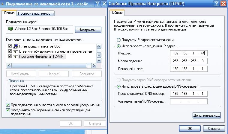

Сегодня включил комп и не смог зайти в инет.
В сетке все компы имеют доступ...
Проверил кабель, прогнал авастом:
нашелся один троян в папке локал сеттинг
после перезагрузки (до старта винды), аваст выявил еще два руткита в папке кеш/ява.
После загрузки компа прогнал систему куреитом - угроз не найдено.
значек отображения сети (возле часов отсутствует)
захожу в панель управления/сетевые подключения - значек появляется.
Менял и ай-пи и сетевуху удалял... результата не дало
службы проверил - все норм (кажись)
какие есть мысли?

решение следующее копируем файл tcpip.sys в c:/windows/system32/drivers
после заходим в диспетчер устройств - "вид"-"показать скрытые устройства". выбираем "Драйверы устройств не Plug and Play"-"Драйвер протокола Tcp/ip" правой кнопкой "свойства". вкладка драйвер - автозагрузка, тип ставим "система". перезагружаем комп.
все оказалось до ужаса просто! файл tcpip.sys вообще отсутствовал :)
скопировал с другого компа, перегрузил и все ОК

скопировал с другого компа, но аваст упорно его блокирует и сети нету...
короче танцы с бубном ничего не дали... буду сносить аваст...
Надо сначала отключить все экраны Аваста, потом, когда Интернет появится, сделать обновление и после этого снова включить экраны.
экраны отключены...
для удаления аваста перегружаюсь в безопаске, вхожу под тем-же пользователем и паролем и... не пускает! капец!
Гружусь в обычном режиме, в настройках аваста указываю папку, как доверенную, после некоторых шаманств, перегружаю комп и появляется доступ в нет.
Через пару минут он пропадает, а еще через пару минут вылетает в БСОД Д1
Теперь в БСОД летит после каждой загрузки системы...

зашел в безопаске под админом (именно под английским)
запустил утилиту удаления аваста, перегрузился - аваст остался, но полностью отключенный... и-нет работает. Зашел в удаление программ, выбрал удалить аваст - удалило по пунктам и на "реестр"е зависло...
теперь вот не знаю ставить ли аваст повторно, или чето новое поискать?
