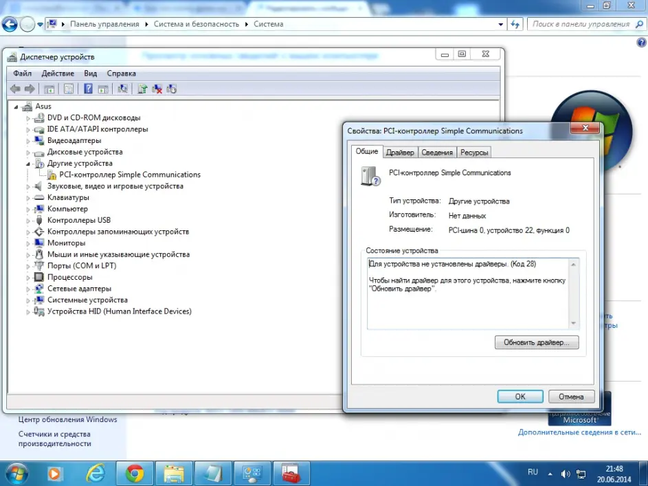

У меня в пункте pci-контроллер simple communications написано, что для этого утсройтсва не установлены драйверы(код 28), драйвер на него не обновляется. Это нормально, для чего он нужен? На одном форуме написали, что он очень важен. Но я что-то никогда о нём не слышал и специально не устанавливал. Может он по стандарту устанавливается,а у меня он через какое-то время просто слетел, так как раньше я этого восклицательного знака просто не видел. Расскажите об этом пожалуйста поподробнее, и как это исправить.
Это просто модем, нужен или нет- решай сам. Если хочешь найти драйвер - на вкладке сведения открой свойство ИД оборудования. и ищи в интернете по строке вида VEN_****&DEV_****
