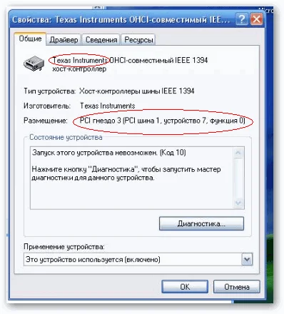

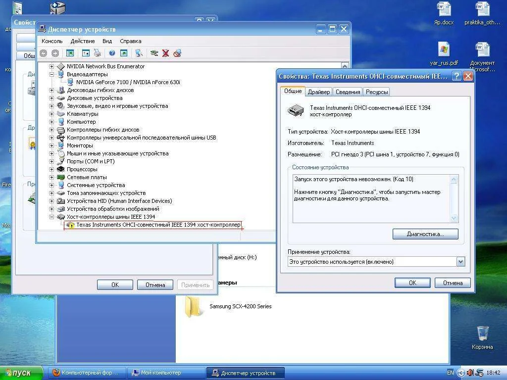

Вчера вечером выключил компьютер, сегодня включаю нет изображения, до этого момента он работал год без проблем, комп не пищит, Windows запускается, (через колонки слышно звук приветствия Windows) достал видюху видимых повреждений не обнаружил, попробывал все контакты эффекта никакого... Монитор подключил в другой разъём, благо материнка с интегрированной видео картой, но гораздо слабее не жели чем GF 8600GTS.... :tehnari_ru_744: Переустановка Windows так же не принесла результатов... и не решила вот эту проблему (Фото прикреплено) Возможно, кто то сталкивался, помогите добрым словом... Заранее благодарен! ISQ 451155616 e-mail eremin_mihail@mail.ru
Фото проблемки
    102.6 KB · Просмотры: 396

Так у вас сейчас проблема не с видео, а с контроллером 1394? Попробуйте переустановить на него драйвер (обязательно соответствующий ОС). Раньше он работал? Сможете проверить его на другом компе? (Это при условии, что он PCI, а не интегрирован)
C видео проблема + вот этот непонятный контроллер 1394, раньше работал... Как его проверить, откуда его вытащить..

Контроллер 1394 может быть интегрирован в материнскую плату, тогда вам необходимо просто установить все драйверы с диска, который прилагался к мат. плате. Также он может быть самостоятельным с подключением через PCI слот, тогда вам надо будет установить драйверы с диска, который прилагался к этому контроллеру (либо зайти на сайт производителя и взять там), если переустановка драйвера не поможет, то снимите его с мат. платы (обесточив системный блок и открутив крепежный винт) и попробуйте проверить на другом компьютере. Выглядит он вот так:
    2.5 KB · Просмотры: 133
Олег :) у автора поставлен в 3 слот pci3499.webp
:) Точно. Невнимательно посмотрел.
