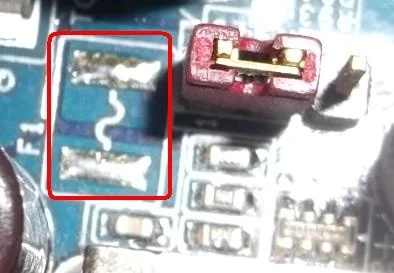

Добрый день Всем.Проблема такого рода.Материнская плата_GF7100PVT-M3 после того как перерезали кабель удлинителя USB (Нечаянно) запитанный от задних портов на материнке,пропало питание на всех четырех портах.PCL - порты USB работают,PS\2 - работают.Пробовал переустановить операционку - результат тот-же питание на этих разъемах - 3.5в.При подключении телефона падает до 1.5в.При подключении USB - мыши светодиод немного мигает и тухнет.Чувствую,что вышел из строя самовосствнвливающийся предохранитель но как его найти на плате?Дорожки и детали настолько мелкие,Что даже с лупой тяжело что-то разглядеть.
Чувствую,что вышел из строя самовосстанавливающийся предохранитель
Зачастую ставят просто предохранитель, не самовосстанавливающийся.
Ищите возле USB вот такие участки:
Там должны быть зеленые или черные SMD предохранители, с почти нулевым сопротивлением.
Нет питания на USB портах
На задней панели находятся 4 USB порта,запитанных от самой материнки,по два друг над другом.Так пропало питание на них.Завтра попробую с часовой лупой разыскать этот предохранитель.Спасибо Suharevu.
Спасибо Всем! Проблема решена. Как оказалось на USB портах пропал минус. +5в приходило от питающего разъема материнки,а вот -5в где-то терялось.Из-за мелких дорожек печатного монтажа обрыв обнаружить не смог,поэтому кинул перемычку с того места на котором они были.После чего Все заработало.
