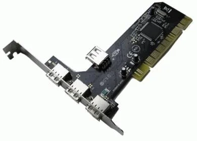

На стареньком Пентиуме нет USB входа, что очень мешает загрузкам и подключению к Инету.
Слышала, что есть клавиатура с USB входом, или переходники?
У меня на стреньком Компе мало места, так что переходник может быть некуда будет подключить.
Что посоветуете? И если конкретное оборудование, то какое и его марку да и приблизительную цену, если знаете, что не мало важно?
С приветом из Питера!
Прежде всего, нужно посмотреть, есть ли свободный PCI-слот на материнской плате. Если есть, то нужно поискать переходник такого вида: USB_PCI.webp Дальше, возможно, понадобится поискать драйверы в Интернете. Вы не написали, какая ОС установлена, но если ниже 2К или ХР (98, МЕ и т.п.), то придется искать и устанавливать драйверы для каждого USB-устройства под Вашу ОС. Впрочем, для флешек есть универсальный драйвер.
Если у Вас обычный tower, то можете приобрести PCI-карту расширения с USB-портами. Выглядит примерно так как на картинке. Стоимость от 10 USD выше, в зависимости от производителя и, соответственно, качества.

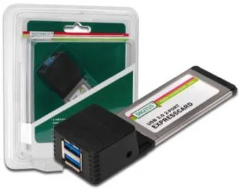

Если у Вас ноут, то тогда надо приобрести карту расширения ExpressCard. Пример - на рисунке. Здесь уже стоимость от 30 USD.

Ну вот, Владимир обошел на 5 минут. Согласен по всем пунктам.
