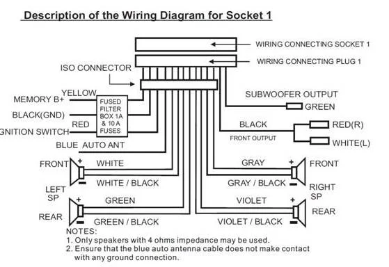

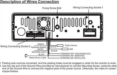

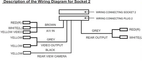

На днях купил на eBay Boss BV9986BI новый. Тестировал на столе дома. Все работает, но звука нет ни от одного из источников. На разъемах RCA output сигнала тоже нет. На терминале подключения динамиков замерил питание - порядка 5,85 вольт относительно земли на всех контактах. Подавал на RCA output сигнал линейного уровня - звук в динамиках есть. Нормальный, не искаженный. Аппарат греется умеренно. Никаких коротких замыканий и переполюсовок не было. Изменения настроек, ресеты и возвраты заводских установок так же ничего не дали.

Правильно подключил питающие провода? Провод TEL MUTE есть? Желательно выложить схему внешних подключений.

Я понял так, что RCA output - это линейные выходы для подключения к внешнему усилителю по мере необходимости. Выходы предусилителя. Они же и есть входные цепи УМ. Вот я и подал на них линейный сигнал от другого аппарата. Все играет. MUTE работает, громкость не управляется ( видимо управление в преампе).
Не могу найти схему. Без нее даже с осциллографом стремно туда лазить.
Могу сказать,что схема не нужна. На регулировки тембра-фадера-баланса что стоит?

Возможно, есть еще какие-то неясные моменты программного характера. К примеру, я не сразу понял почему не показывает DVD. Пока не сделал байпас паркинга/ стояночного тормоза. Там не принято смотреть кино в движении.. Есть еще провода подрулевого пульта управления. Пока не знаю могут ли они как-то влиять на процесс в отключенном состоянии.
Это на большинстве магнитол
Вряд ли
