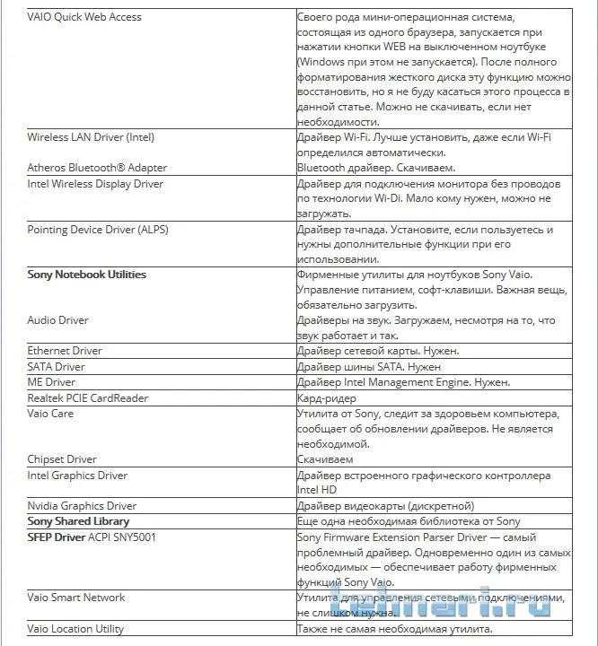

У вас случайно не сборка а-ля Zver DVD.Обычный результат — невозможность установить все необходимые драйвера и.т.д.Я рекомендую вам всё же установить Windows 7. В любом порядке устанавливаем все драйвера,которые скачали ранее.Если при покупке стояла Windows Vista а сейчас устанавливаем Windows 7 запускаем все файлы от имени администратора,в режиме совместимости с Windows Vista (если не получиться) то с Windows 7.Ну а теперь главное — установить SFEP driver,Sony Notebook Utilities и все остальное,что устанавливаться отказалось.
Начнем со сложного:Sony Firmware Extension Parser (SFEP).В диспетчере устройств ему будет соответствовать «Неизвестное устройство» XXXX\XXXXXXX (хорошо знакомые цифры для многих владельцев Vaio).Поиски драйвера в чистом виде .inf файла, скорее всего результата не дадут. Установщик с официального сайта не работает. Как же быть?
Скачать утилиту Wise Unpacker или Universal Extractor. Программа позволит распаковать установщик драйвера и извлечь все содержащиеся в нем файлы, отбросив ненужные проверяльщики от Sony, которые говорят, что наш ноутбук не поддерживается.Найти в папке с распакованным файлом установки .inf файл драйвера для SFEP, установить его с помощью диспетчера задач на наше «Незвестное устройство». Все встанет как надо.Аналогичным способом распаковываем все остальные установочные файлы, которые не захотели устанавливаться. Находим в результате «чистый установщик» того, что нужно (т.е. еще один файл exe в папке, которая получилась) и устанавливаем на компьютер. Стоит отметить, что Sony Notebook Utilities содержит сразу три отдельных программы, отвечающие за различные функции. Все три будут находиться в папке распаковки, и их нужно будет устанавливать по отдельности. В случае необходимости, используйте режим совместимости.Возможно видео поможет.Удачи!!!
