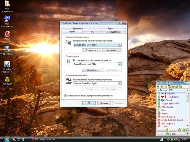

Переустоновил виндулс а звука нет как включить в биусе звук
Вот версия биуса
AMIBIOS SIMPLE SETUP UTILITY VERSION 1.21.06

такого у меня нет в настройках
вот что ечть

У вас есть внешняя звуковая? Звук сейчас по ней направлен. Куда вы подключили колонки? к мамке или к звуковухе?

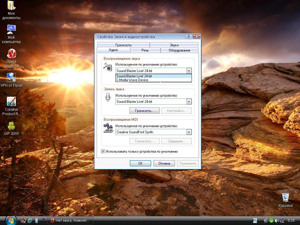

Sound blaster - это внешняя звуковая. С-Media - хм, по сути она внешняя, но скорее всего я ошибаюсь, у вас же не может быть две внешние звуковухи?
Сколько у вас внешних звуковых карт и куда вы подключили колонки?
Ну тоесть у меня две звукавухи одна встроеная а другая к материнки подключена вот к ней я колонки и подключаю
К мамке? А звук у вас идет по внешней, поэтому у вас звука и нет. Выберите C-media для "воспроизведения звука" и "запись звука"
Или оставьте как есть, но пере подключите колонки к внешней звуковой.
Спасибо бальшое сделал звук поставил настройки аудио C-media
и всё ок
