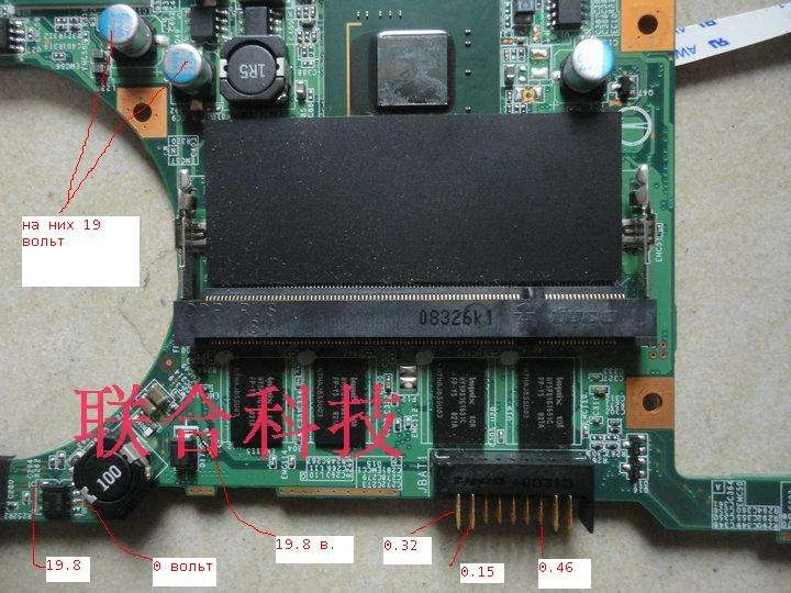

Доброго времени суток! Попал в руки нетбук MCI - пользователь полез сам устранять проблемы, сперва раскурочил акб, что-то его в нём не устраивало, нетбук ещё работал от бп, потом он залез в сам бук, что он там сделал - не знаю, нетбук не включается, на аккумулятор заряд не идёт, там только по 5 ноге 0.46 вольта, на послених - 0.15 и 0.32, БП рабочий, Нетбук MCI U100 материнка N011 VER 1.0, внешний осмотр ничего не дал, замеры напряжения следующие - по шине pwr src везде присутствует напряжение 19.97 вольт, ощутимо нагревается м.с Q54 - на выв.1,2 - 19.7 вольт,рядом Q57 на 1,2 - 19.7 вольт, Q40 - на выводе 4 - 8 вольт,на 1-3,5-8 - 19.97 вольт, Q41 1-3 выводы - 19.7 вольт, 5 - 8 --19.9 вольт, горелых элементов невидно, к\з вроде тоже отсутствуют, может более тщательно надо пройтись, как дальше и в каком направлении действовать, подскажите пожалуйста?

вот тебе фотки, обозначай на них чего и как мерял и на них же пиши результаты

для начала, я бы начал с дежурки. 3.3 и 5 вольт есть на мамке??
ну...попорядку - бук сейчас ведёт себя никак, что там юзер намутил - понять сложно, парню 18 лет и лезет во всё, вроде как от аккум. плохо работал или не брал зарядку, он раскурочил акб, потом полез в нетбук, и всё - аут... рисунки вложу сейчас, 5 и 3 вольта вроде отсутствуют, на плате нету, не нащупал, АКБ не берёт зарядку, греется мелкосхема Q53 4568...я у парня забрал бук, потому как стало жалко железку, сделали бартер, но сам ноуты не часто ремонтировал, больше по простому ремонту попадали, с компами более занимаюсь - от простых до средней сложности поломок...
скорее всего выгорел контроллер питания - из-за этого и греются мосфеты.. но не видя плату - сказать сложно
а можно на снимке указать на него - пройдусь осцилом, пощупаю...tehno036
-Злой- , на плате нет ни 3 х ни 5ти вольт, что изменится, если перепаять мосфет??
на фотографии я не увидел микросхему, ищи паук многоножечный , скорее всего, стоит ICL, BQ и максы там вроде не ставились
