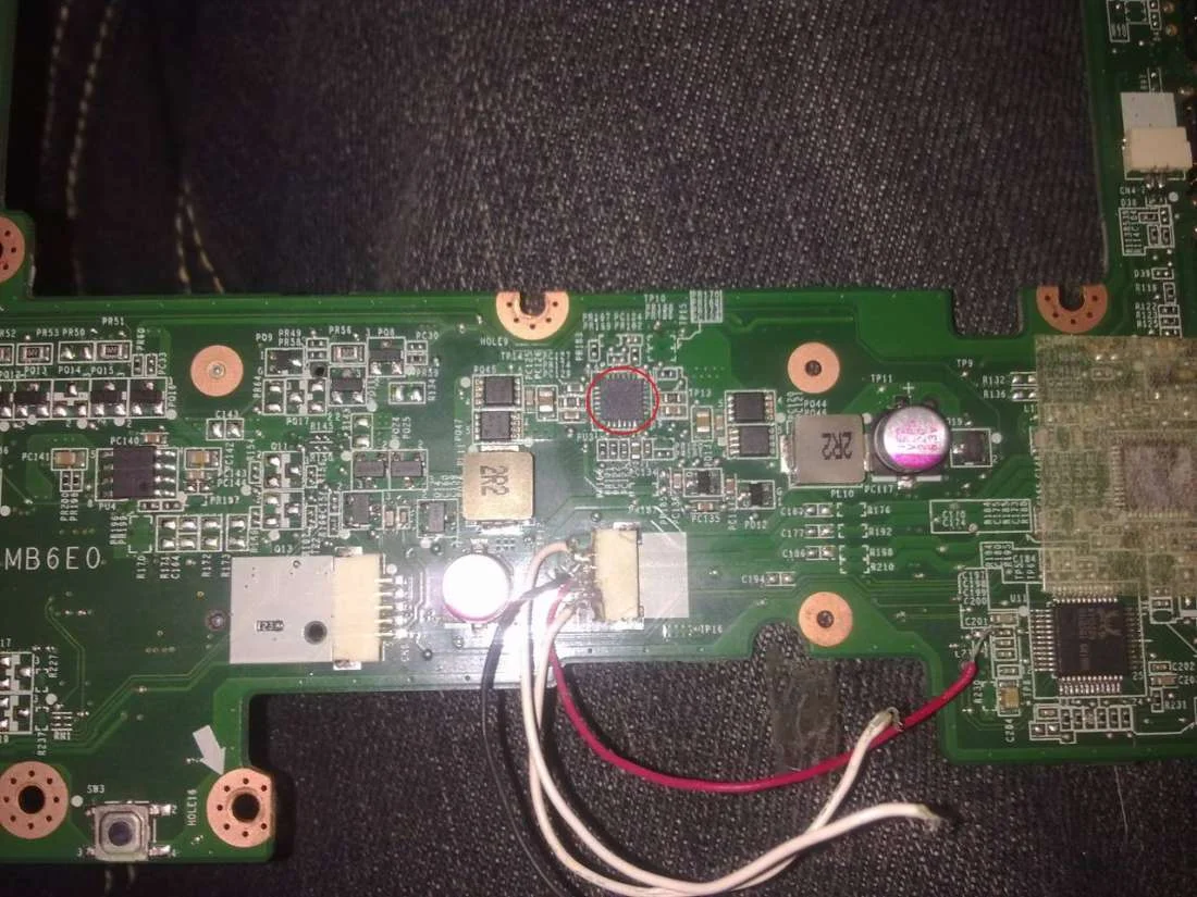

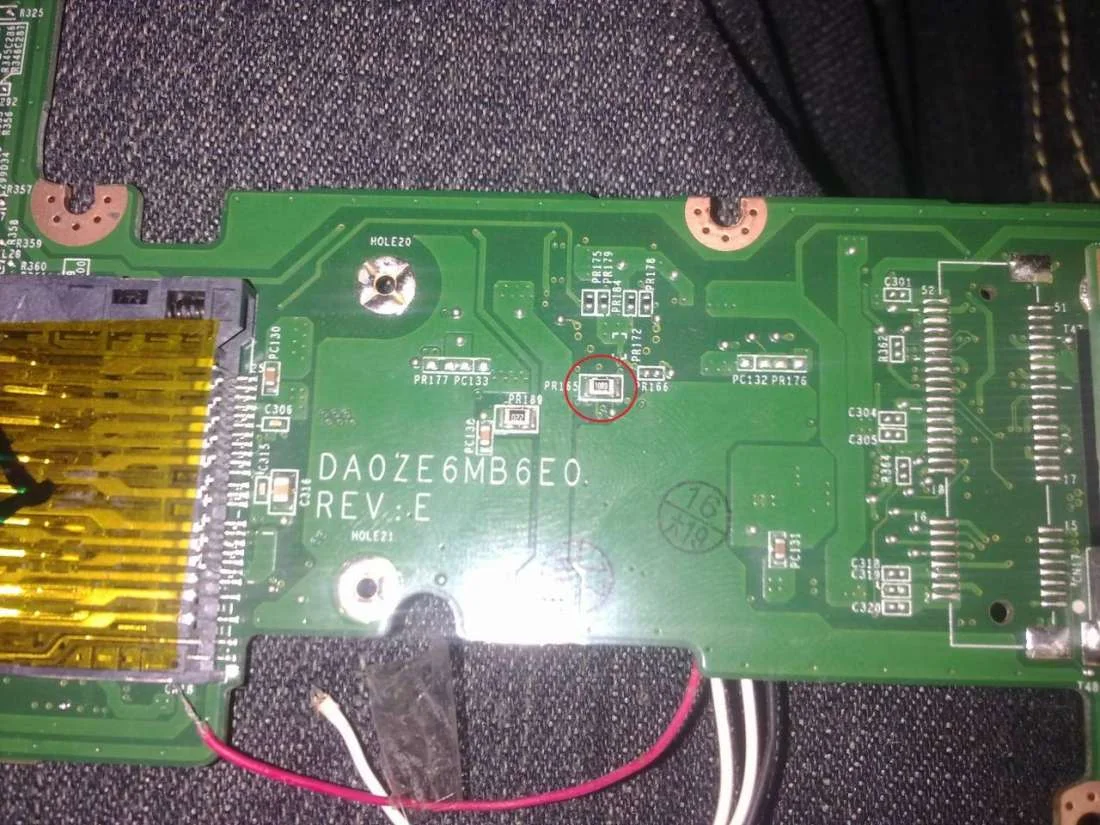

здравствуйте. такая проблема попала влага на плату нетбука и он не включается греются эти чипы на фото. Меня итересует возможно ли самостоятельно починить или сколько это будет стоить?tehno015

судя по качеству пайки проводов, может быть все что угодно :))
:telepat: нужна модель нетбука, модель материнки (ревизия), маркировка детали (если есть). Все что греется - проверяем напруги согласно даташиту. Если напруги в норме - деталь под замену.
Что за обозначение PU - хз... первая буква, вероятнее всего означает power, тогда похоже на какой-то драйвер... пусть будет ШИМ... :telepat:
кто это там провода так "присопливил" ?
модель packard bell dot_s-e3-520ru
провода я так припоял так как не нашел штекер для динамиков
надпись на чипе eq=dd d1h
который на первом скрине
кстати он видимо сгорел прозвон никаких результатов не дал
