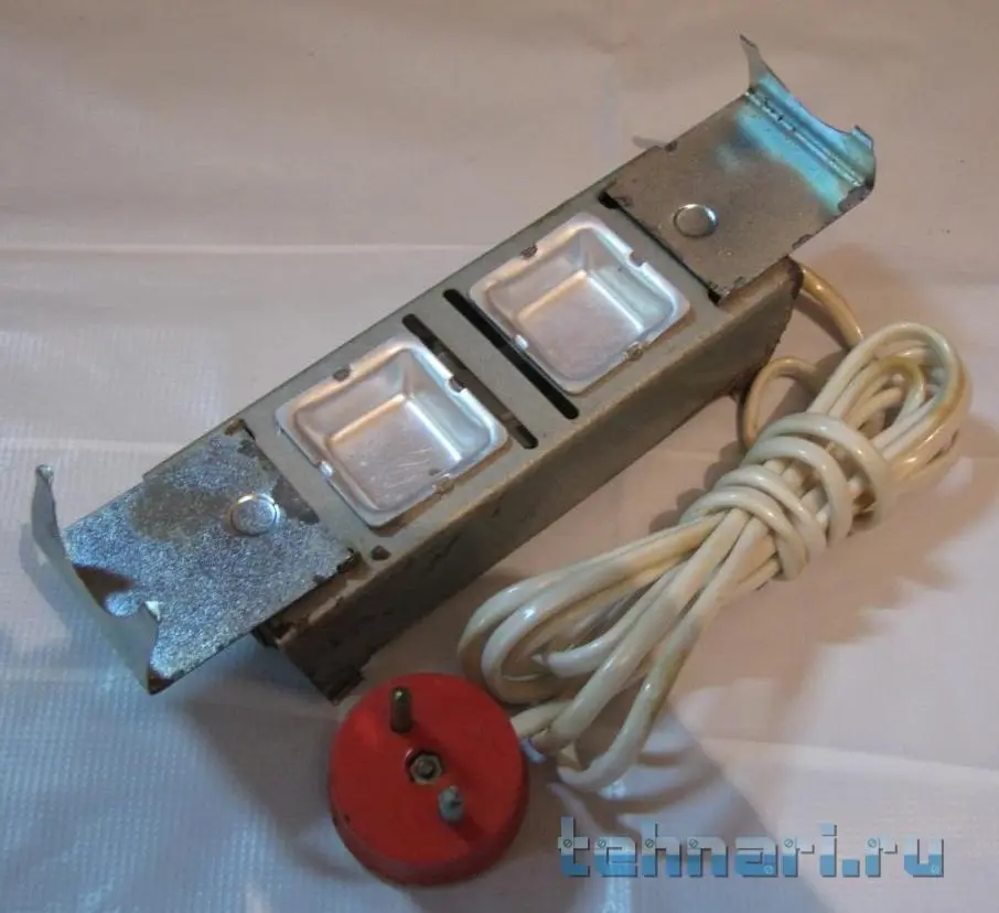

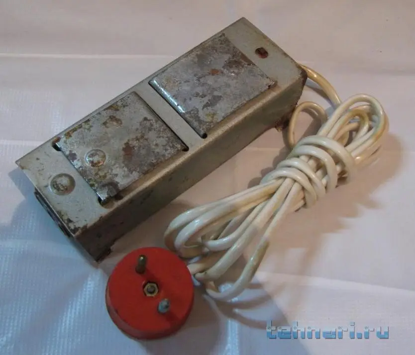

(Фото из сети)
Там д226 был впаян в разрыв: паяльник лежит на подставке - ток идет через диод и паяльник греется слабо, поднимаешь паяльник - диод замыкается и ток проходит напрямую и идет разогрев паяльника.
До сих пор по моему у отца в гараже валяется эта подставка, мне ее друг отца дарил, когда я был еще школьником и только начинал паять.
