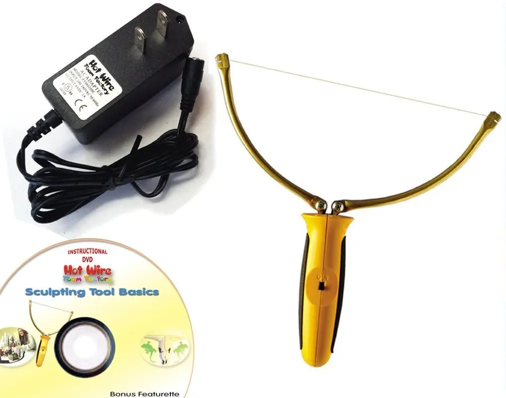

Всем добра!
Есть адаптер с такими параметрами:
Input - 100-240V
Output - 5V - 2A
Какая толщина и длина нихромового провода мне нужна под такой адаптер? Самого провода нет - собираюсь купить, но для этого нужно знать какой именно покупать. Также знаю что для таких целей лучше использовать трансформаторы, но у меня его нет, да и сам резак нужен не на постоянную работу. Нужен скромный резак, типа такого:
Помогите, пожалуйста. Спасибо.
Не, там надо около 1-1.5В, порядка 10А, а то и больше ... :)
Тогда откажитесь от этой затеи с лобзиком, реально опасно для жизни.
На видео, по ссылке выше, 5v и 500мА. И режет пенопласт. Вот какой адаптер кладут в готовый набор:

Резать можно по разному, с разной скоростью.
Я бы вообще не заморачивался, взял бы любой транс, прицепил нихром, и резал.
По видео длина 15 см. В таком случае нужен нихром диаметром 0,1 мм. Покупайте близкий к этому диаметр, нужное сопротивление можно будет подобрать длиной провода. Удачи
Извиняюсь, Чукча думал резак серьезный, как у нас в кружке был, потом посмотрел видео. Писюлька, провод 0.1-0.15 мм.Это не проблемы, все на видео и на фото видно ... :)
Желательно пружинную натяжку сделать ... :)

И так, имеем такие данные:
1) Адаптер с такими параметрами:
Input - 100 - 240V
Output - 5V - 2A
2) Ещё знаем, что температура воспламенения пенополистирола колеблется от 210 °C до 440 °C в зависимости от добавок, используемых производителями (взято из вики).
Вот под выше изложенные данные нужно подобрать диаметр и длину нихромовой проволоки.
Подбор диаметра.
Сила тока, проходящая через нихромовую проволоку не должна превышать 2A. Лучше если будет на 20-30% меньше. 2A-(2A*30%) = 1,4A. Смотрим в таблицу из PDF, который предоставил нам пользователь Ultras (за что ему большое спасибо). Нам подходит колонка 400. Значение возьмем 1,33. Диаметр проволоки составляет – 0,25мм, площадь поперечного сечения - 0,049.
Подбор длины.
Находим сопротивление проволоки: 5V/1.4A = 3.57 Ом.
Находим длину: 3,57 * 0,049 / 1,11 = 0,15759457 м, или 16 см.
Вывод.
диаметр – 0,25мм, длина – 16см.
Правильно все рассчитал?

И так, с такими параметрами как в посте №13 подошла проволока диаметром 0,7 мм и длиной 20см. Для фигурной резки небольших деталей вполне подходит. Для профильной резки однозначно нет. Нужно использовать проволоку диаметром больше 1мм. Соответственно и нагрев ее должен быть сильнее.
Можно ли подключить регулятор мощности сразу к проволоке или все же нужно пропустить через трансформатор?
Вот данные регулятора.
Фазовый Регулятор Мощности ~220В.
Модель : 2000 Вт / 2 кВт ...
Номинальная мощность : 1200 Вт (при условии нормальной естественной конвекции)
Маскимальная мощность : 2000 Вт (при условии принудительной конвекции)
Напряжение питания : ~220 В
Фото, к сожалению, выложить пока не могу.
Разделительны трансформатор обязательно, если не хочешь летать по хате, однако ... :D
Ну если я накручу ему 12v не полечу ж?))) Плитка как-то горит. Не, я понимаю что нужно понизить напряжение, просто у меня в городе напряг с трансформаторами.
На нихроме надо напряжение 2-3 вольта, но большой рабочий ток блока питания ... :)
