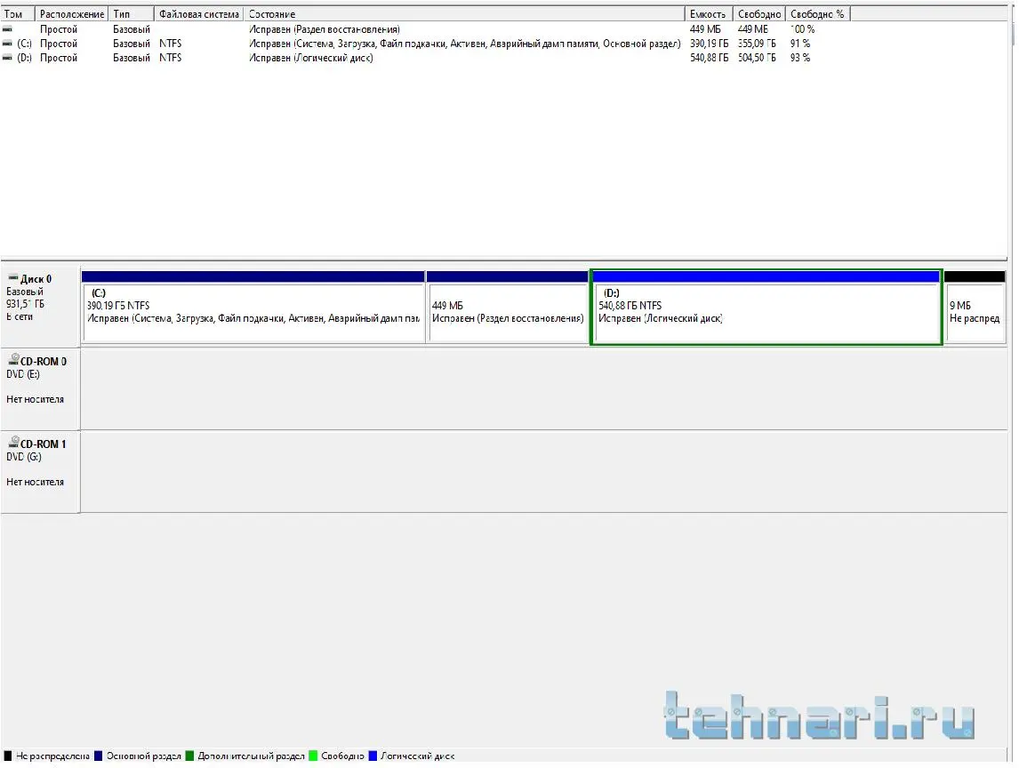

Скрин с управления дисками

Ничего не нарыл. Даже не знаю, может вам в Безопасность обратиться вирусню погонять?
