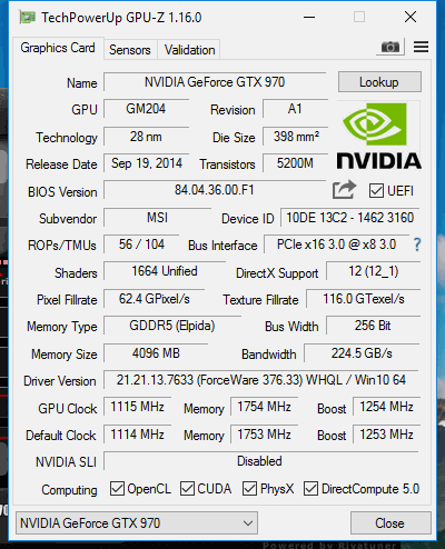

Добрый день. Выдает низкий fps в играх. Например в Ведьмаке 3, выдает около 15 fps на минималках. Иногда fps подскакивает до 40, потом падает до 5. В других играх все так же.
Система:
Процессор: Intel® Core™ i7-4790K.
Оперативка 8гб (Crucial Ballistix Tactical 4 Гб x 2)
Видеокарта: gtx970(4гб).
Кулер на видеокарте Titan(TTC-NK35TZ)
Жесткий диск: corsair force ls ssd на 220гб.
Ос: win10.
Последние дрова на карту и биос, вирусов нет, ос недавно переустановил.

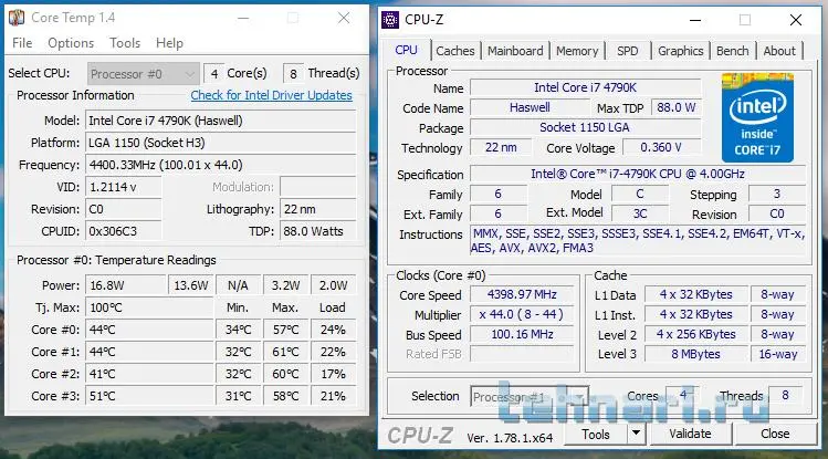

В диспетчере не видно лишних задач. Температура процессора нормальная, при тесте в троттлинг не уходит.
Прикрепляю скрины, а также отчет из Aid64 Extreme.

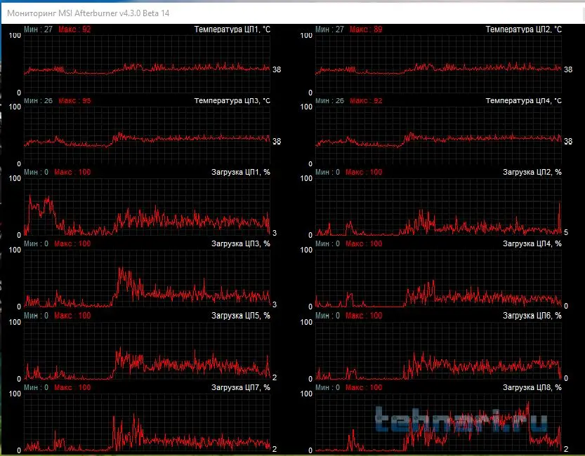

Она у меня стоит,MSI Afterburner +msi gaming app(gaming mode). Остальные программы норм работают, тот же 3dMax норм пашет. Вот скрин управления кулером. Может нужно в самой MSI Afterburner какие то настройки менять?
    20.5 KB · Просмотры: 42

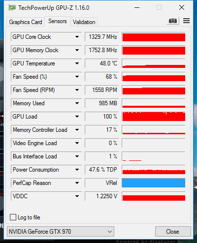

Не надо ничего пока менять, надо во время игры промониторить частоту ядра видяхи, если 300-400, значит "уснула" в 2d режиме. Можно, в принципе, убрать этот эконом режим и поставить все время 3d (ну или там макс производительность).

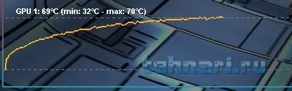

Тесты furmark при выключенном пользовательском режиме кулера.
    14.9 KB · Просмотры: 75
    8.2 KB · Просмотры: 114
Ну вот-с видюхой все в порядке.Ищите софтовую проблему(ДиректХ,библиотеки обновить)Плюс Винда и игрушка официальные или ломанные?И БП напишите наконец-то...Может напруга проседает...
Бп - Thermaltake TR2 RX 750W. Винда ломанная, игрушки часть ломанные, часть купленные, fps везде низкий.
Ну дело явно в софте-оттуда и пляшите...
