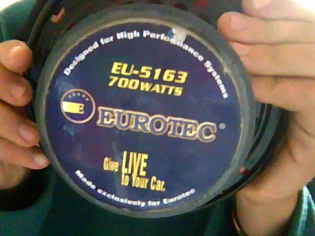

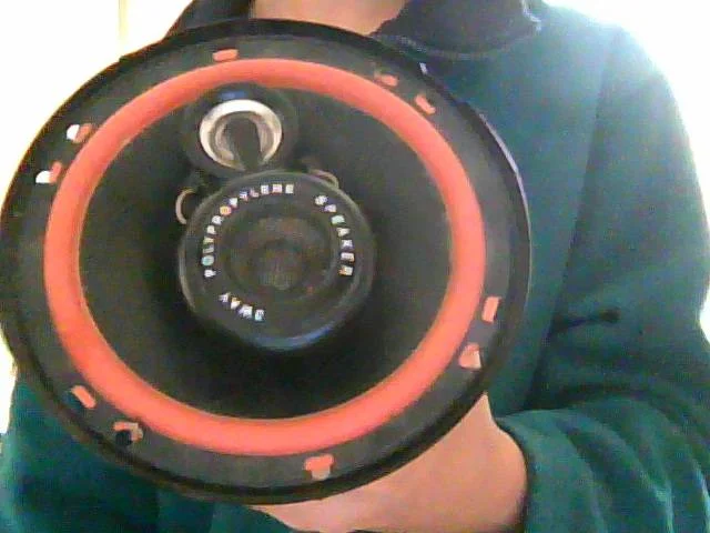

Подскажите как прекратить питание на одном из проводов, ОБРЕЗАТЬ НЕ БУДУ!! У меня просто трехполосный динамик и я хочу прекратить подачу звука на пищалку и средний- короче хочу оставить только низкочистотник и сделать саб. Резать неохота так как жалко-вдруг захочу потом опять послушать на трехполоснике. Есть вообще способы или нет??
сделай фильтр который срезает все частоты выше 100гц.
Дроссель и конденсатор и весь фильтр ... :D
Какая мощность и сопротивление низкочастотника ? ... :D
Сопротивление 4 Ома, а вот на счет мощности немогу сказать, так как не написано и в инете на нее характеристик нет. В общем вот фото

Ну не может он быть на 700ват::tehnari_ru_038:
У меня таких четыре)
максимум на что способен сабвуфер на этом динамике это пыхтеть)))

Короче отпаял я провод соединеяющий нч с пищалкой и среднечастотником, проверил на tda7386, короче не доходя до середины громкости просто пердит и ничего более, плюнул, припаял обратно и решил не париться))) Спасибо всем за помощ)
