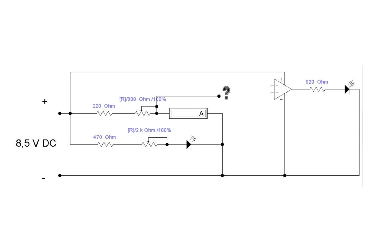

Добрый день! Делаю себе ночник из указателя давления масла от ГАЗ-3307 (схема прилагается, сам прибор условно считаю амперметром). Питание - 8,5 вольт с зарядного устройства от телефона, с помощью переменного резистора (200-1000 Ом) можно задавать положение стрелки относительно шкалы, светодиод ночной подсветки соединен через ключ.
Вопрос такого характера: можно ли как-то с помощью этого же переменного резистора контролировать второй светодиод (на схеме не показан)? Объясню. При сопротивлении 200 Ом стрелка лежит у шести, 700 Ом - примерно на 1,5 атм. Интересно было бы сделать, чтобы при "малых" сопротивлениях от 200 до 700 Ом (и, соответственно, 6-1,5 атм) красный светодиод аварийного давления масла не горел, а при остальных (670-800 и 1,5-0) - включался. Возможно ли такое? Предлагали схему на усилителе с общим эмиттером, но тогда есть моменты, где диод светит в полнакала, что мне не подходит. В наличии есть компаратор УД 708, попробовал подключить его. Что сказать... Диод горит, все замечательно, затухает в два этапа и не до конца, но что самое плохое - затухать начинает после "четверки". Как сделать именно сравнение сигналов - я так и недопонял. Ставил делитель, чтобы из 8,5 вольт сделать 1,7, а дальше - темный лес. Старожилы, подскажите, где я провтыкал.
