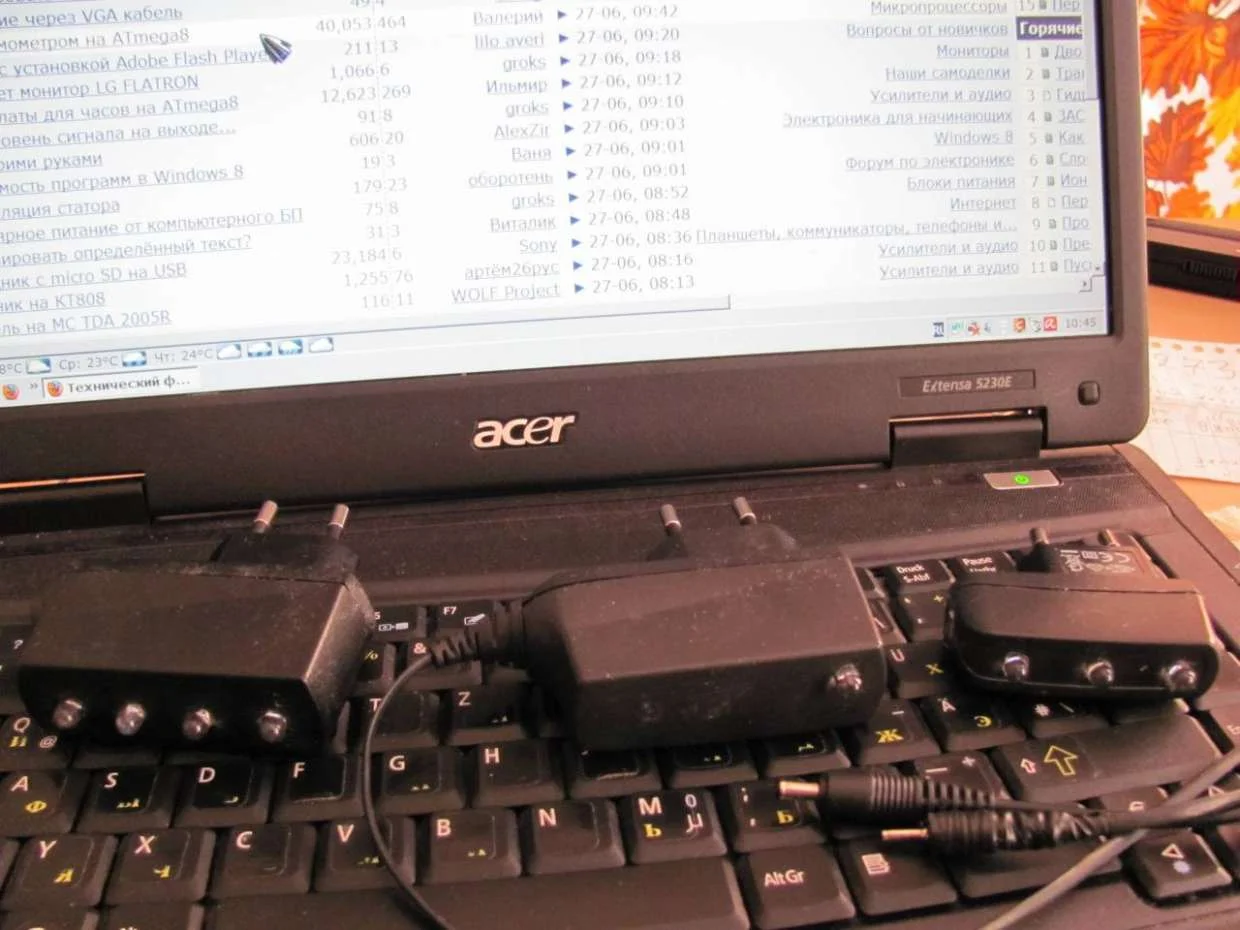

Практически нет. Ток, потребляемый зарядным в холостом режиме, очень близок к минимуму чувствительности счетчика, кроме того, в этой части токов погрешность счетчика, как правило, сдвигается в минус. Пишу о механических, про электронные во времена моего студенчества даже не слышали.:)
Вот такие торчат в каждой комнате, счетчик их "не видит".
    99.3 KB · Просмотры: 168
