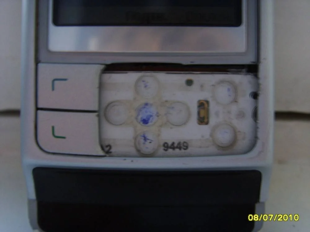

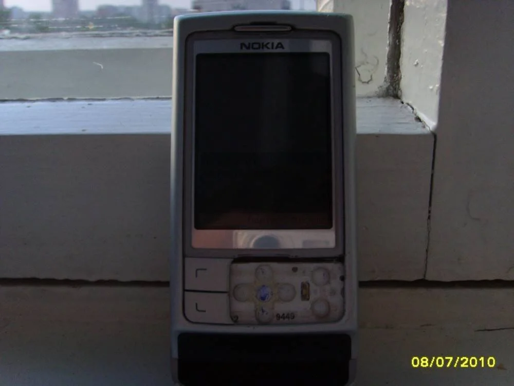

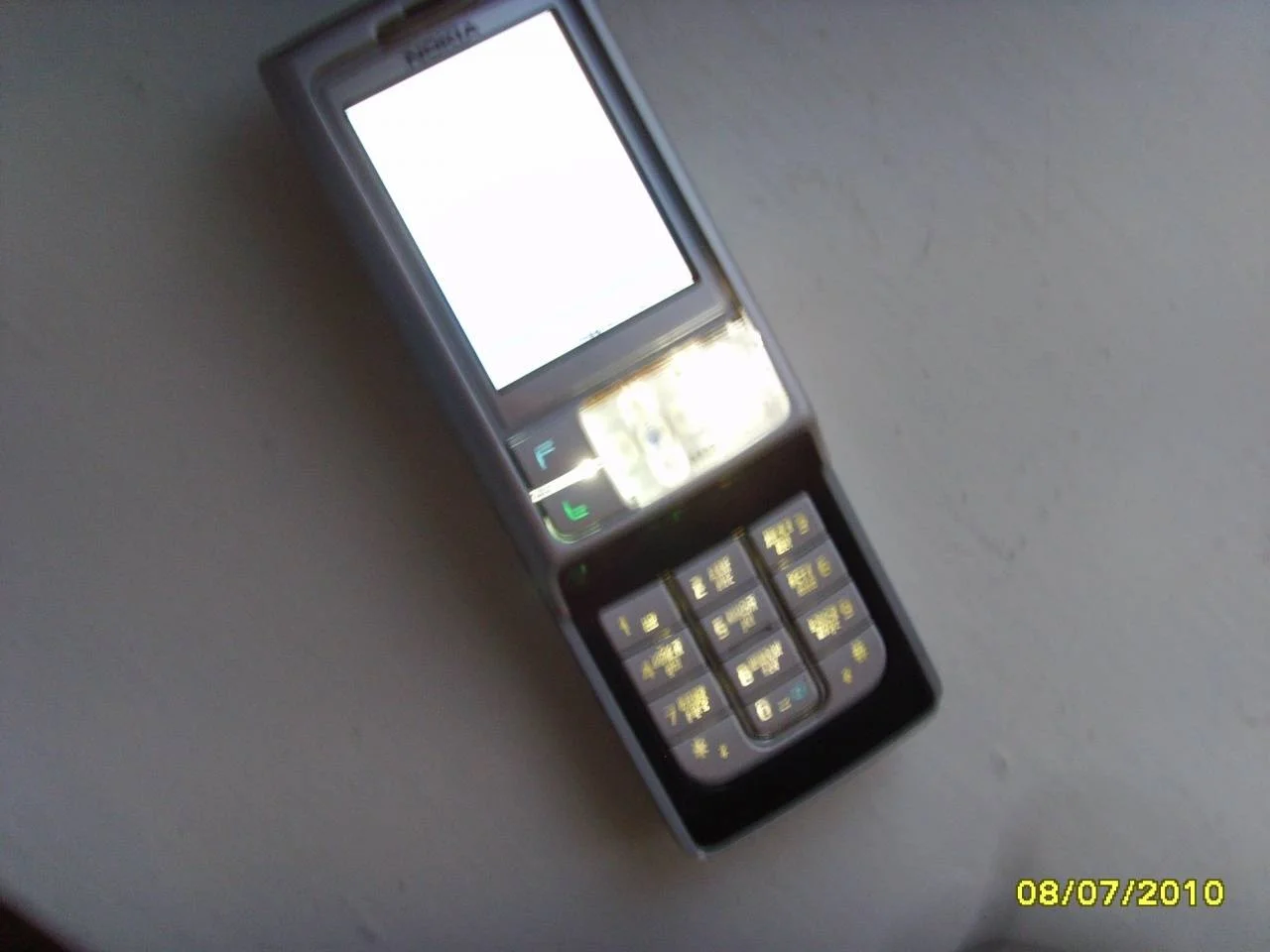

Как разобрать сей девайс? По фоткам можно понять зачем. В чем может быть дело если неработают кнопки у которых нет кнопок :tehnari_ru_102:

Слайдер не советую разбирать самому, если нет опыта, ибо повредить шлейф можно.
всеравно приделся самому разбирать т.к. в ремонт нужно ехать аж с 4 пересадками
в каком шлейфе? кнопочную клавиатуру и панель которая ездит соединяют не шлейф а контакты.
Возможные неисправности:
1 - Шлейф
2 - Контактные группы шлейфа
3 - фильтры EMIE клавиатуры (должно быть 2 насколько помню)
4 - Подложка клавиатуры (обрывы дорог)
