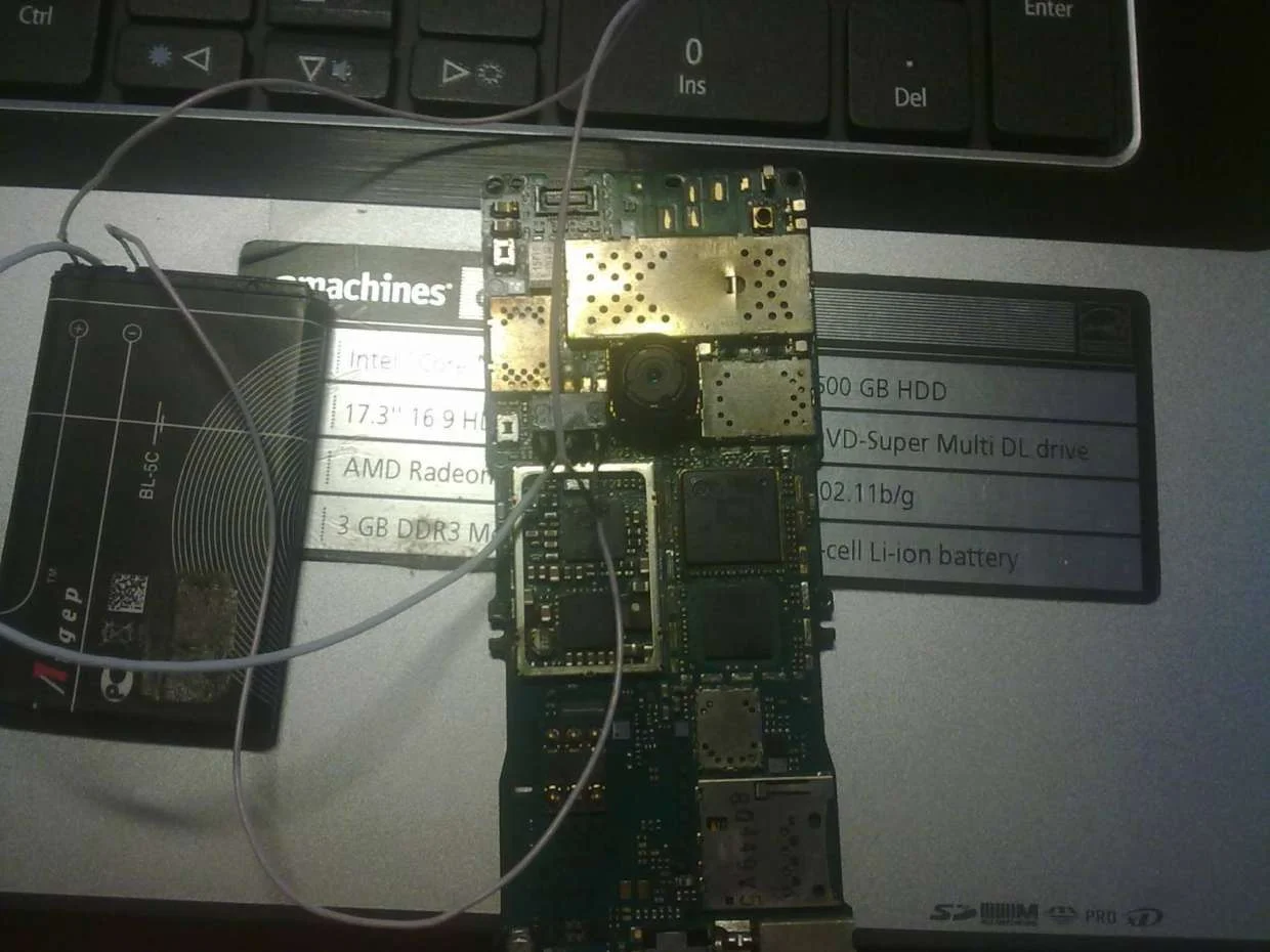

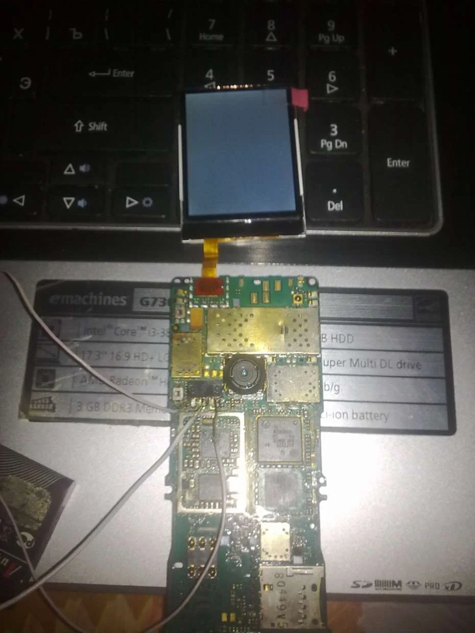

Вообщем дело обстоит так: белый экран при запуске,телефон после прошивки (и ЮСБ и спец программатор)-результат 0... проверил напряжения на пинах 3 (1.8вольт) и 22 (2.8вольт) оба присудствуют...дисплей новый...
-подскажите из-за чего еще может не быть изображения?
Отсутствует сигнал на дисплей.
Проверяйте питание контроллера дисплея и генерацию его кварца.

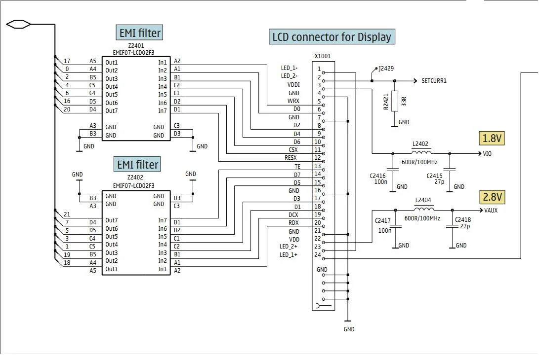

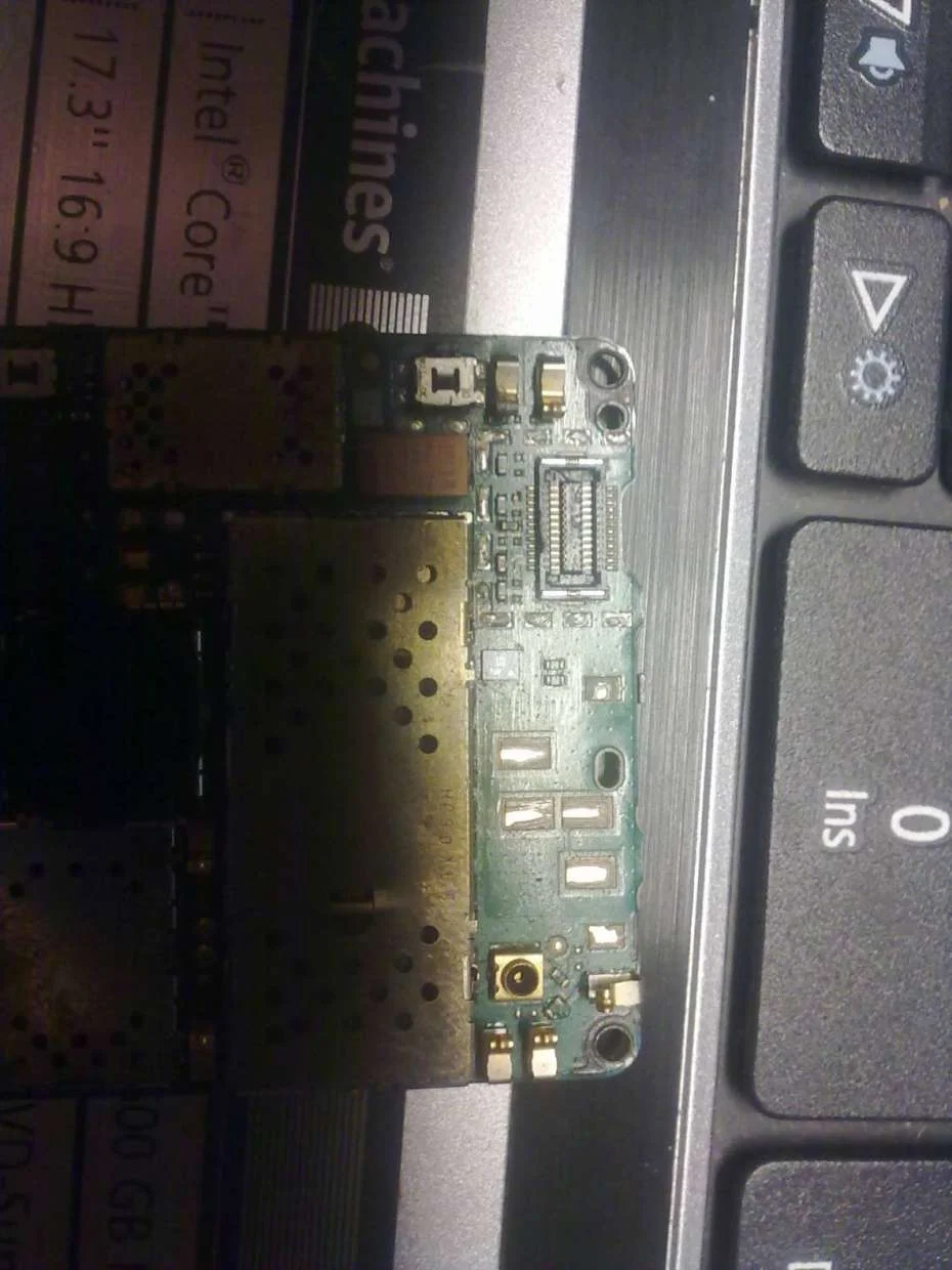

Илья если дисплей заведомо точно исправный, и телефон может звонить- то пляшем дальше. 1- коннектор дисплея, осмотреть качество пайки наличие окислов.2- Дальше идут фильтра(стекляшки), они частенко повреждаются от мех. перегрузок. Их можно заменить перемычками, но для этого нужен микроскоп. 3- Процессор(RAP) может отвалится от удара или тех же окислов. Тут нужна перекатка микросхемы, я не уверен что тебе это под силу.
плата чистая,диффектов вродебы нету...
думаю стекляхи (емифильтры) как их проверить не снимая с платы? и питания на контроллере (RAP) есть или нет-как узнать? где мерять?
Илья судя по фоткам он жаренный, как это нет дефектов( просто так экраны не снимают. А емифильтры не проверишь, не выпаяв.

судя по всему, на этой 6300 крякнулся драйвер дисплея, так что дорога ей на органы. :) если конечна у тебя нет запасной материнки :)
ребят докыварялся я до правды....вообщем в результате очередного такого теста я случайно уронил батарейку на RAPGSM...и о чудо...изображение появилось...
-после этого подцепил батарею и давай мучать жертвенное тело путем давления в разные точки,бедного RAPGSM..после выявилось,что если надавить в середену и держать-то пол экрана начинает работать :)...отдал плату знакомому (у которого есть оборудование+запчасти) сказал что перекатает недели через 2 (работы много)...ну а там и посмотрим :)
