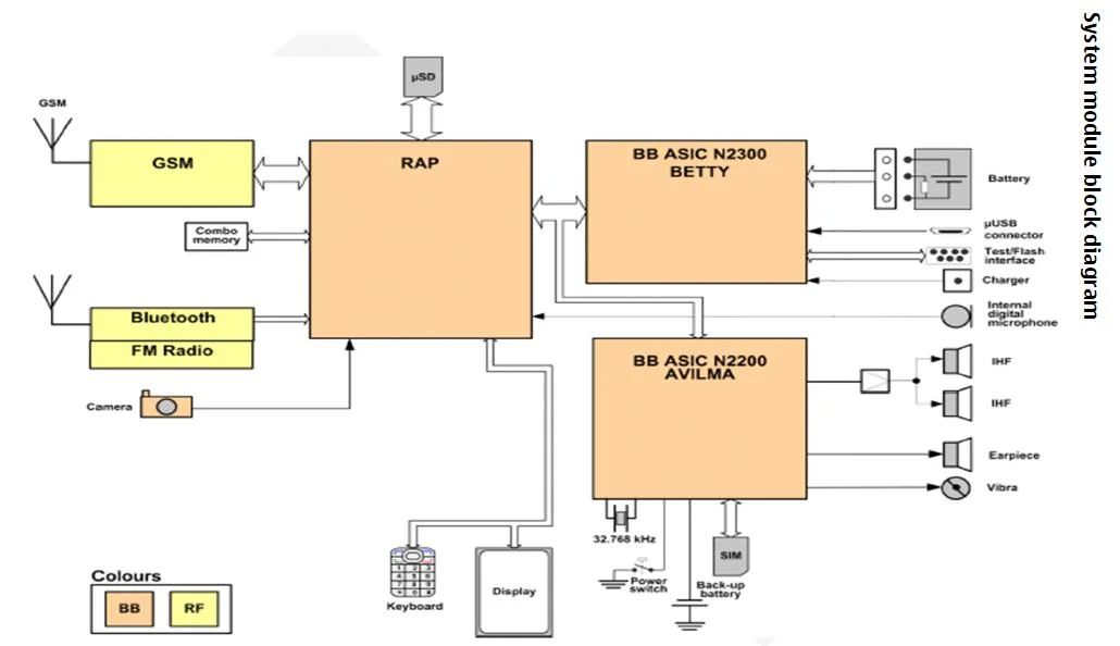

вот такая проблема с телефоном ,греется BETTY и сам камень(процессор) за всё своё время ремонта сотовых это обычная причина когда BETTY пропускает высокое напряжение на процесосор ,и после этого всё начинает грется ,или ваши вариаанты поломки ? телефон не реагирует не на что
Напряжение садит?
она пропускает большой ток на процесорр
и греются оба (бедные) )
Это понятно, я про потребление
ну оно очень большое) что аж чуть ли не кз
дак кто оразувеет этот вапрос?
какое именно потребление тока?., что отвечает программатор (что опрашивается а что нет)?. Betty это тот же UEM (контроллер питания)., если программатором не опрашивается., а что скорее всего должно быть., фен в руки., выпаиваешь, берешь новую или БУ рабочую., накатываешь шары (на новых они уже есть)., и садишь на место., далее проверка на КЗ., потом на программатор смотришь остальное железо (память и проц)., там на сколько я помню пирог стоит., проц и флэха в одном корпусе., если что либо из них не определяется (программатор скажет чо не работает)., пробуешь прогреть, немного шевеля., если и после этого шо либо не работает, либо чото одно не работает., тогда либо реболлинг полный (в случаях если ВОК., либо замена чего либо из пирога., ебливо конечно., но в принципе все руками делается и без особых заморочек.
вы же молодой человек в сервисе какое то время работали., сами должны знать что к чему ващето
N2300 "BETTY"_2.1 V2.2 LFA и N2200 "AVILMA" 1.05C и ту и другую проверять нужно., не считая остального железа., ну и данные по опросу УФСа естественно тоже. можно бесконечно тыкать пальцем в небо ища проблему, не имея необходимого оборудования.

о горе мне ) произвёл замену бетти (флешка осталась греется ) но бетти уже не греется . возникает вопрос выдержила ли флешка питание в 4.5 вольта) стоит ли дальше мучить трубку ?:))
может AVILMA по насиловать вдруг что то изменится ? просто хочу знать стоит или не стоит тратить время на это чудо техники)
Нокитко!., UFS-ом пробуй прокачать тело и смотри что из железа отвечает., что отвечает - значит исправно., что не отвечает - реболлинг или замена.
))) там флешка греется ) уфс его просто не видит)
