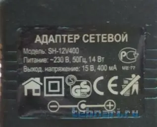

есть ноунейм шурик, сгорел бп от самой зарядки
шурик 12В
но БП уканано выходное напряжение 15В (а маркировка 12)
собстно вопрос, тк найти 15в бп прям проблема проблема, он таки 12в или 15в

Он таки на 15 Вольт и это было под нагрузкой, а на холостом (т.е. без подключения аккумуляторов на зарядку) думаю все 18 Были.
Ремонтировать зарядку пробовали? Можете дать внешний вид?
Если это трансформаторная зарядка, то обычно вылетает термопредохранитель который стоит в самом трансформаторе - его найти и закоротить легче легкого. Тогда все станет работать как и прежде.
Однако есть одно НО - термопредохранители горят не просто так! - видимо у вас Ni-Cd аккумулятор который не заряжался минимум полгода - за это время он успешно издох и когда вы решили его зарядить он спалил зарядное.
Дайте больше информации про аккумуляторную батарею и тогда можно будет решить проблему и получить квалифицированные практичные подсказки.
да трансфрматорная, не пробовал, там другая проблема
шурик у бати, батя решил посмотреть что там сгорело, хотя нифига не понимает в этом.. в итоге разломал его крч но думаю собрать будет не проблема, фотки к сожалению нету, но там точно был транс на половину зарядки и пара мелочи вокруг
АКБ да Ni-Cd
но тогда еще вопрос, нашел в одном месте блок на 15в 2А, можно же ее подоткнуть, я просто не знаю как это все работает, есть ну поидее больше лучше, или?
