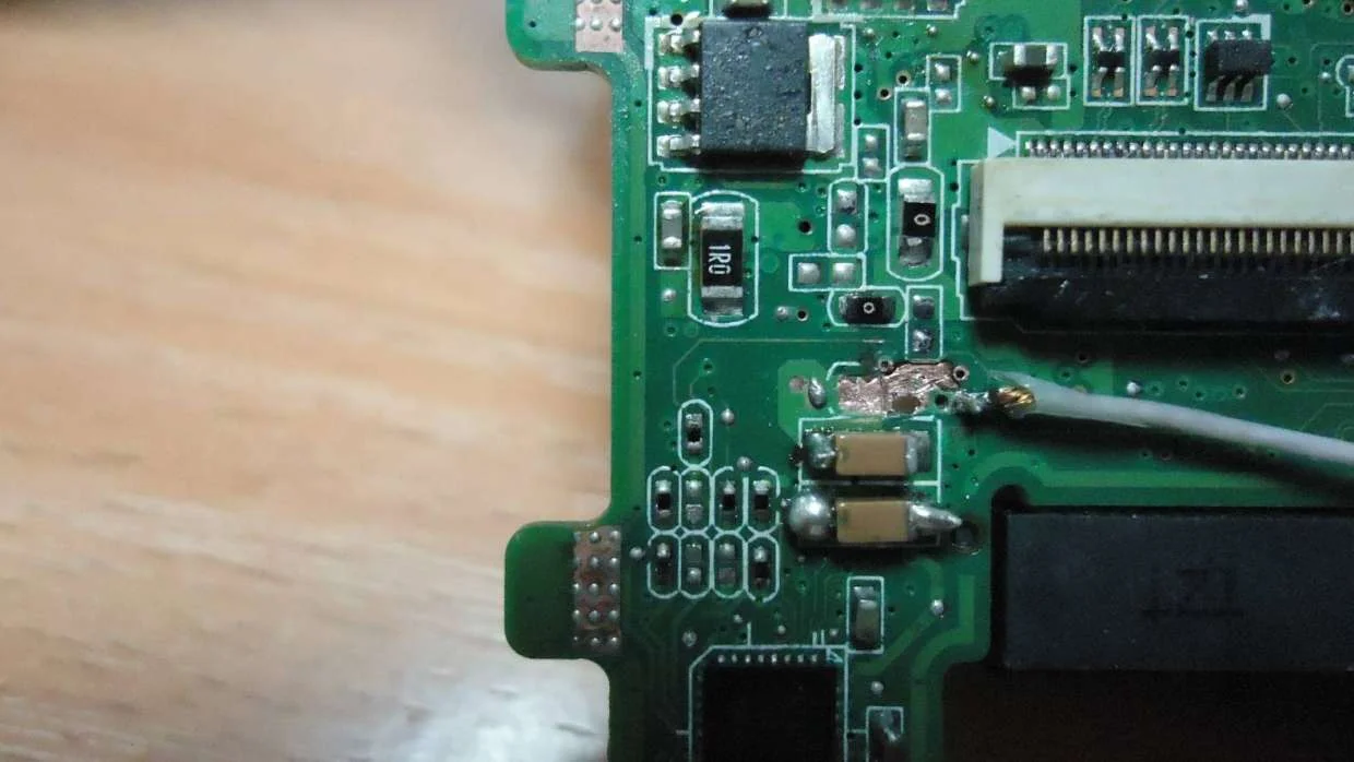

Кто знает номинал резистора на картинке?
Есть ли у кого возможность сфоткать в большом разрешении кусок платы с микрухой-шим ,указанной на картинке?
Заранее благодарен.

Не-е-е
Так не пойдет...
Пишем платформу МВ (она под наклейкой, на которую указывает синяя стрелочка) и позиционное обозначение детали (на фото его не видно из-за Ваших художеств).

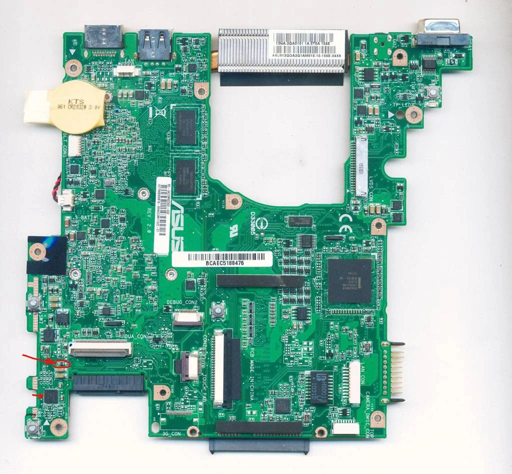

Этот рисунок не моей платы.Я его скачал в интернете.
А у меня точно такая ,но её полили водой или пивком ,поэтому некоторые детальки сгнили.
Номинал резистора Asus Eee PC 1201pn
Ориинал платы
    193.6 KB · Просмотры: 419
Уже лучше, но не совсем то...
Вы уверены, что тип и ревизия Вашей платы и той,что на фото совпадают?
Надо позиционное обозначение радиоэлемента.
И еще, название ИМС, которая на первой фотке отмечена красным.

Неужели на картинке в большом разрешении НЕ ВИДНО, что никаких поз.номеров на плате нет!
А по поводу второго волроса ,я уже нашёл даташит, так что не стоит беспокоится.

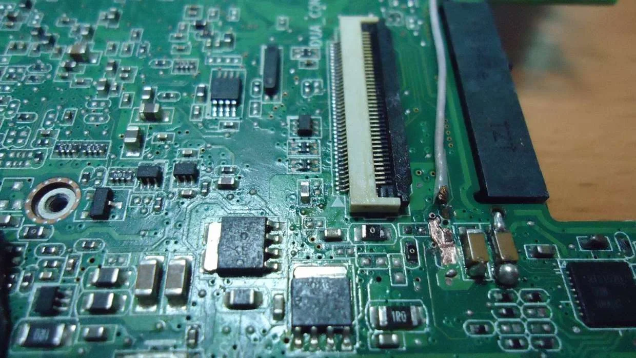

вот фото моей платы :

Деталь со стрелочкой - дроссель. Временно заменяется перемычкой.
Проверяйте КЗ между контактными площадками и корпусом. Возможен прогар на внутренние слои.
Кстати, конденсаторы, расположенные рядом с дросселем, надо менять.

Что касается дела, то плата подгнила тоже. Предполагаемое место под левый конец дросселя,который сгнил (со стороны красной стрелки) коротит на корпус (а может это уже другой внутренний слой )
Я прошёлся по плате и явных коротышей не обнаружил.
Мне бы знать куда идут "концы" с этого дросселя (помимо тех кондёров, про которые вы писали, кстати один из конденсаторов был пробит)
Можете чем помочь?

Новости для Вас неутешительные. У Вас помимо залития, если и элементы в кз.
Их надо найти. Но можно не париться и поменять плату целиком. Это и проще и быстрей.
