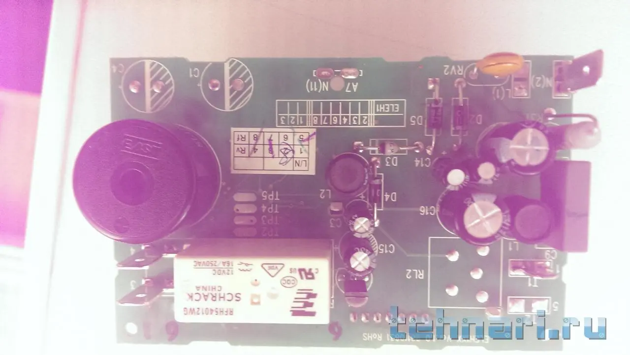

Добрый день!

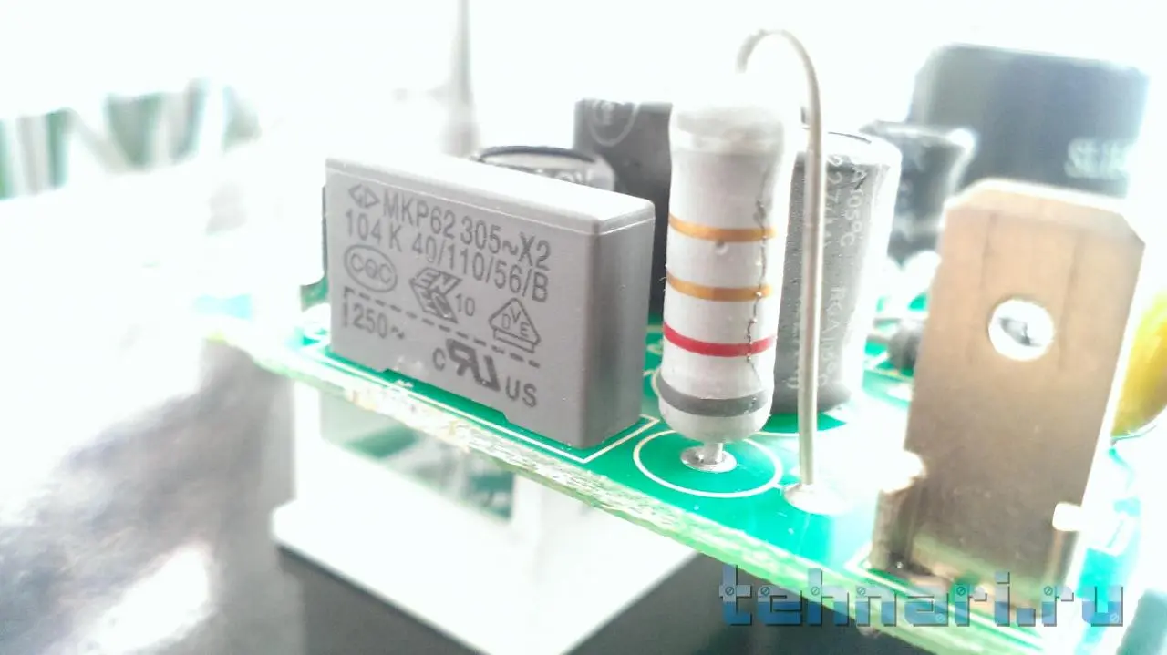

Столкнулся с такой проблемой. Имею духовой шкаф Zanussi 442x, не давно в доме скаканула напруга и у многих сгорела бытовая техника(кто виноват и что делать тут обсуждать не уместно). В результате вышеуказанный духовой шкаф приказал долго жить(точнее его электронная часть-таймер и часы). Решил разобрать и посмотреть, что и как там, после осмотра обнаружил взорвавшийся резистор и варистор. С варистором проблем не возникло, а вот с резистором да. Дело в том, что ни один калькулятор не подбирает номинал. Цветовая схема: серый-красный-золотой-золотой-белый.
Плата ELEH1XX
Плата ELEH1XX
С большой вероятностью это разрядный резистор, значит 100 кОм и выше.
Плату надо сфоткать с обратной стороны, по разводке будет понятно.
Последняя белая полоса - признак защитного резистора. Можно менять на обычный, просто когда опять сгорит - вони будет значительно больше :)
Я так понимаю, тогда это 8.2 Ом

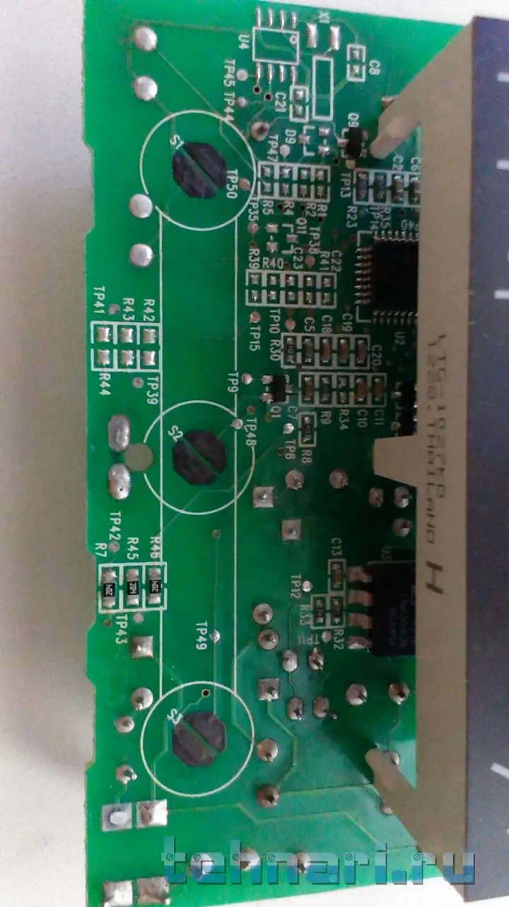

    38.5 KB · Просмотры: 502
    38 KB · Просмотры: 338

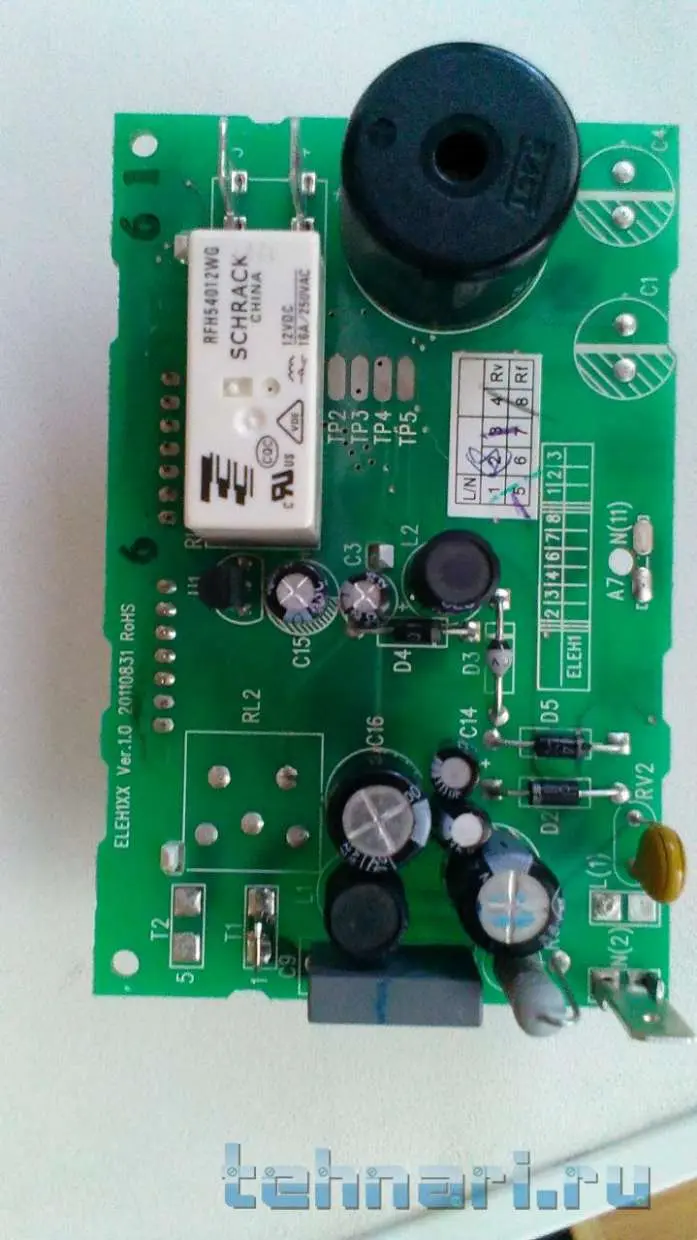

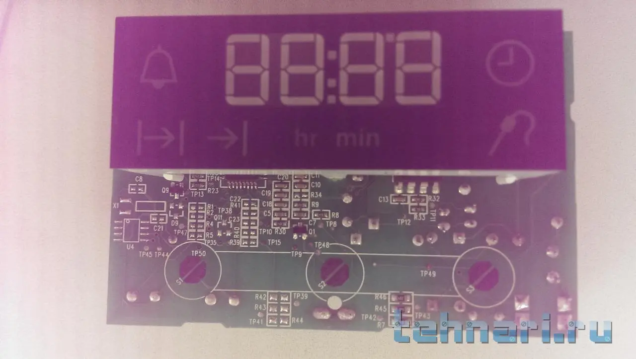

Сделайте нормальные фото, не издевайтесь над посетителями вашего топика, а то глаза вылазят!
    53.5 KB · Просмотры: 1,132
    62.1 KB · Просмотры: 858
Всем спасибо! Впаял 8,2 - аппарат ожил! Экономия 6000!
