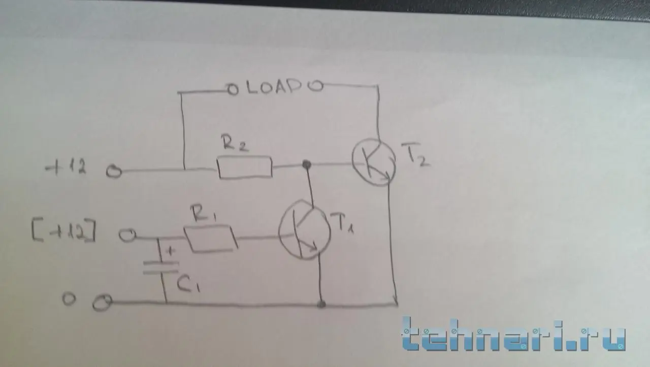

Задача: включать нагрузку при подаче питания, а при кратковременном нажатии на кнопку (подаче напряжения на [+12]) отключать на 3-4 секунды. Знаю как сделать такое с помощью реле, но есть проблема с местом, не охота засовывать большое реле. Хотел сделать это на 2х транзисторах, но не знаю как их подобрать и как рассчитать R1 и R2. В идеале хотелось бы использовать smd компоненты. Ток коммутации не будет превышать 5а.
Будет ли работать приведенная мной схема? или лучше сделать на компараторе на одном из входов которого +5 вольт например или он висит в воздухе? (с компараторами ни разу не работал)

работать то будет, но ток через R2 и соответственно мощность резистора будут великоваты.
зависит от коэф. усиления транзистора Т2 и тока через него.
если принять к.у. 10-20
то ток управления будет в районе
5а : (10-20) = 0.5-0.25а
отсюда R2 = 12в : (0.5-0.25) = 24-48ом
соответственно мощность резистора 3-6вт
если поставить составной транзистор, то это безобразие можно уменьшить :)
делайте выводы и решайте подойдет ли это вам
но если вместо биполярного транзистора Т2 поставить мощный мосфет, то эта проблема решается
точно так же, только вместо
базы - затвор,
коллектора - сток,
эмиттера - исток
мосфет N-канальный

А как рассчитать резисторы и подобрать компоненты? Или можно транзисторы брать любые, лишь бы ток удовлетворял?
в вашем случае практически без разницы, что поставите то и будет
например оба резистора от 0.51 до 1 ком мощностью 0.25 ватт
между базой и эмиттером Т1 поставьте на всякий случай резистор 0.1 - 1 ком
Выбрал вот эти IRLML6344TRPBF и КТ3102Б Можно их ставить вместе? и к ним 3 чип резистора ом на 500 типа 1206?
3102 пойдет.в качестве Т1 почти любой пойдет хоть кт315 (в случае мосфета)
а вот мосфет на пределе, лучше с запасом бы выбрать величину тока сток-исток
