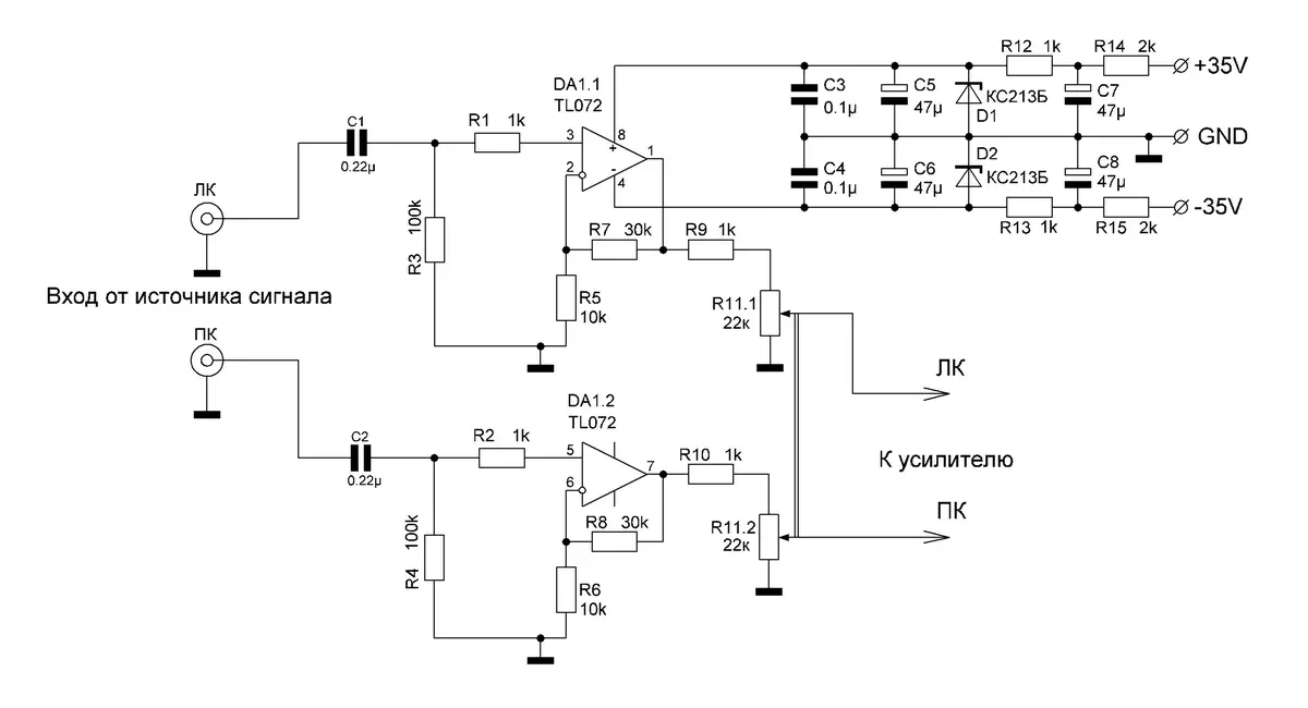

Предварительный усилитель для согласования усилителей мощности с источниками сигнала.

Входное напряжение 0.2В, выходное 0.8В. При использование источников с другим выходным напряжением можно либо установить на входе резистивный делитель, либо изменить коэффициент усиления резисторами R7-R8.
Предусилитель содержит стабилизатор напряжения для ОУ и может быть запитан непосредственно от блока питания усилителя мощности. Стабилитроны используются любые маломощные 0.125...0.5Вт на 12...13В с номинальным током стабилизации 3...5 мА. Подгонка под различные напряжения блоков питания усилителей мощности осуществляется резисторами R12-R15 по принципу:
R12+R14=R13+R15=(Uум-Uст)/7
Где:
Uум - напряжение питания усилителя мощности
Uст - напряжение стабилитрона
Результат получается в килоомах и округляется до ближайшего стандартного значения.
Регулятор громкости R11 устанавливается отдельно. Подвод и отвод сигналов к нему осуществлять экранированным кабелем. Рекомендуемое сопротивление регулятора от 10к до 50к. Характеристика переменного резистора должна быть обратно логарифмическая, для импортных группа "А" (например А10К), для отечественных группа "В".
Операционный усилитель может быть заменен на OPA2134, NE5532, NE5534.
Конденсаторы С1 и С2 обязательно пленочные.
С3 и С4 керамические, можно поставить и пленку, но не желательно.
Электролиты С5-С8 на напряжение 35В или выше.
