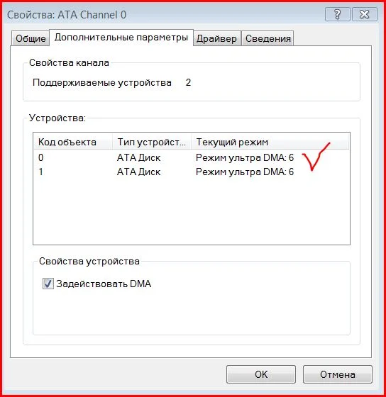

Посмотрите режим работы HDD - не слетел ли в PIO (Win+R - devmgmt.msc - ATA/ATAPI контроллеры) Находите канал на котором ваш диск - Дополнительные параметры. Должен стоять режим DMA не ниже 5.
