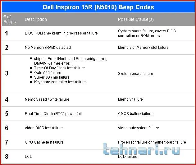

ноутбук dell inspiron m5010. После включения черний екран, 7 коротких сигналов. 1 раз включился и не включается. Помогите пожалуйста.

І от він не включається. Після нажимання на кнопку живлення, заводиться кулер але через декілька хвилин затухає, горить перший індикатор(включення), і так через секунд 15 видає 7 коротких сигналів. Ноутбук розібрали, почистили, але термопасту не міняли. Так зкрутили назад і всі ті самі симптоми. Але після багатьох включень і виключень він нормально загрузився(ніби ніяких проблем і не було). Але після виключення він знову не включається. Я пробував багато раз включати, виключати його, і симптоми схожі: завжди 7 коротких сигналів, але були поодинокі випадки коли він видавав 3-3-3-7-7...короткі сигнали, а інколи 7 довгих сигналів зразу (не через 15 секунд). Процесор- Athlon II DC P360.
Скажіть, будь ласка, чи можна поремонтувати самому ? А якщо треба в с/ц то скажіть скільки це буде приблизно стоїти.

Несите в сервис-центр, проблема скорее всего в отвале моста, самостоятельно без соответствующего оборудования эту проблему не устраните.
