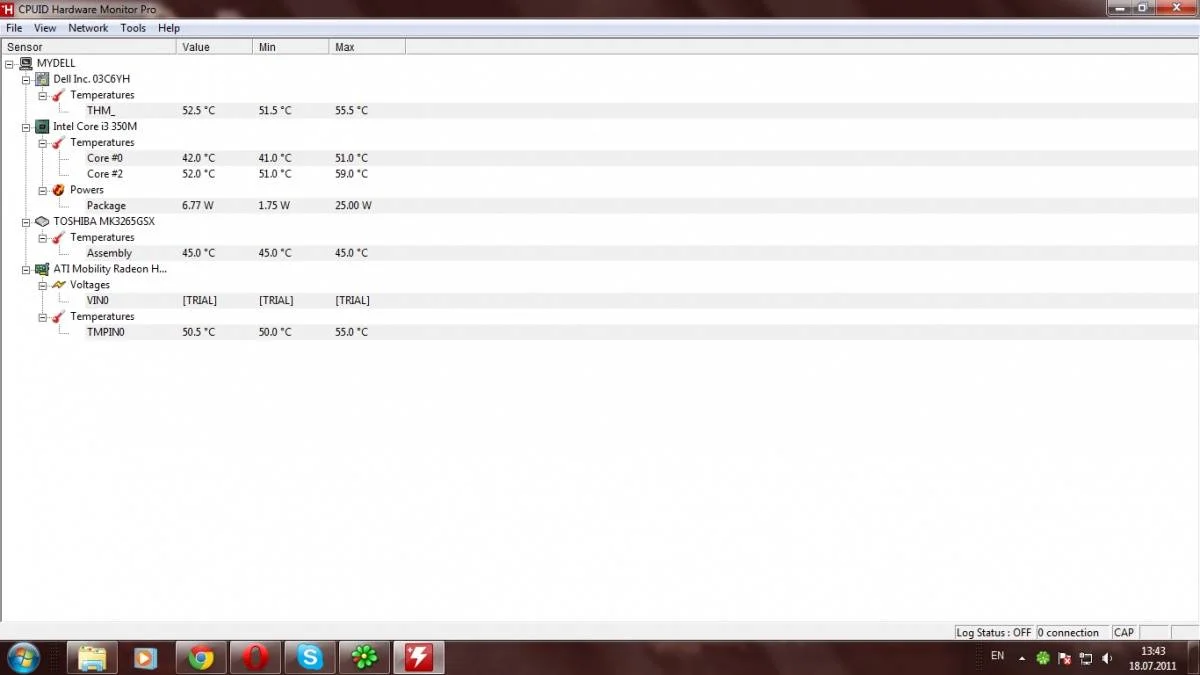

ноутбук Dell Inspiron N5010, куплен в октябре прошлого года, ОС Windows 7 Ultimate, пиратская, месяца так два-три назад начал перезагружаться (где-то раз в полтора-два часа)
скриншот HWMonitor в вложениях
помогите пожалуйста разобраться в чем причина:tehnari_ru_117:

Питание нормальное? Напряжение в сети не скачет?
Это температуры во время простоя ноутбука или под нагрузкой тяжелых программ? Попробуйте поиграть в серьезную игрушку минут 30, а потом гляньте температуры.
да, это температура во время простоя, в игры я не играю:tehnari_ru_325:
у меня есть подозрение, что проблема может быть связана с ОС, но я не уверена. боюсь, как бы ноутбук не нагревался слишком, так как раньше система охлаждения работала как-то лучше, сейчас он нагревается больше, охлаждается меньше... но, может, это все же не катастрофично... просто ноутбук еще на гарантии, поэтому хочу узнать, в нем ли проблема

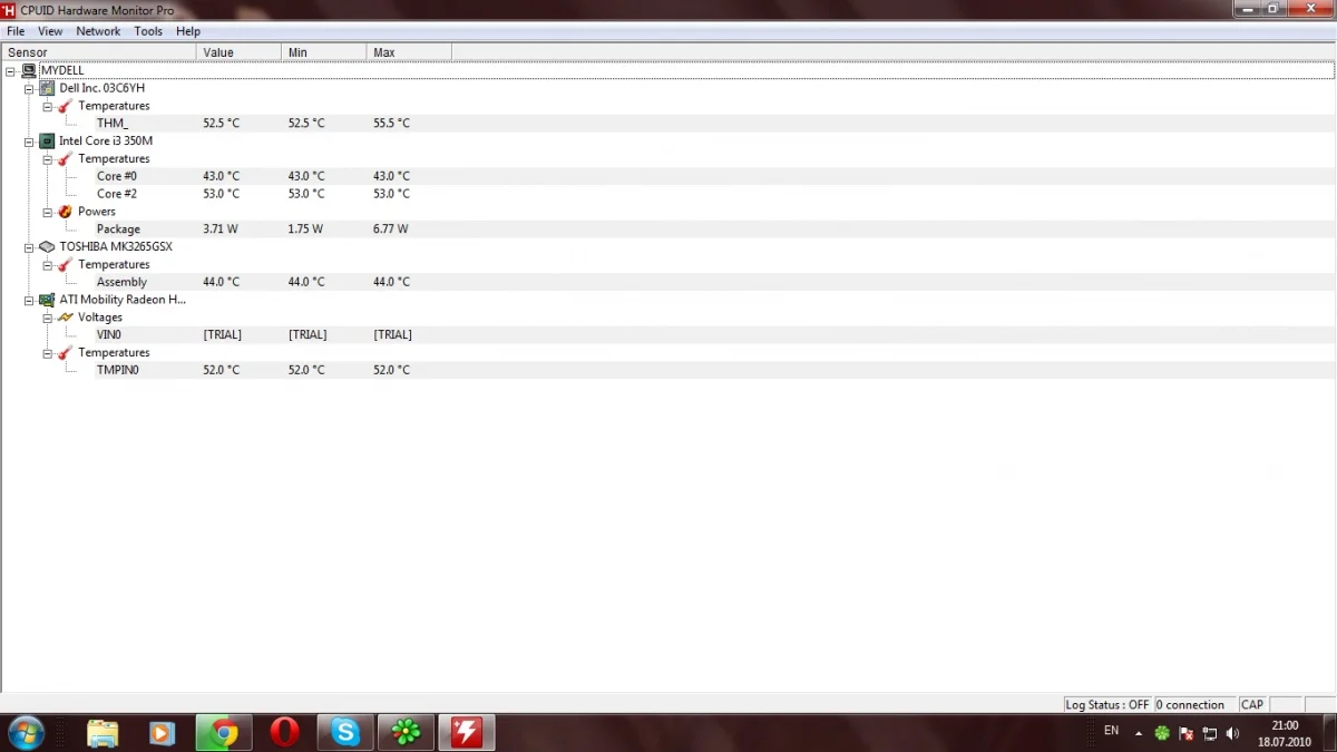

Тогда замерьте температуры через час-полтора работы.
Если ноут на гарантии, то можете отнести по гарантии. Заодно почистят. Да и перед тем как в сервис нести сфотайте ноутбук со всех сторон. Все наклейки с кодами и все пломбы. Так, на всякий случай.
вот...через полторы часа работы (приблизительно)
