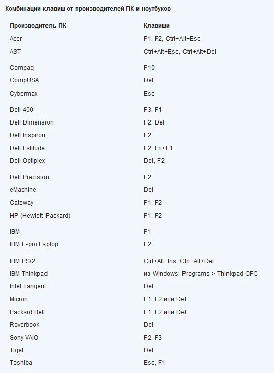

Ноутбук HP Pavilion g6 -2393eg. как зайти в биос ???

аааа, так ты хочешь сделать откат к 7 от 8?
Уже писал на эту тему. На примере Самсунга
Чтобы на ноутбуке с предустановленной Win8 установить другую ОС, или выбрать загрузку с определенного носителя (например, USB-флэшка или внешний HDD/ODD) необходимо сделать следующее:
1. При включении ноутбука войти в настройки BIOS.
2. В BIOS’e, во вкладке Boot, изменить значение Secure Boot на Disabled (при этом система выдаст предупреждение, нажать OK).
3. Появится дополнительный пункт OS Mode Selection выбрать UEFI and Legacy OS (при этом система выдаст предупреждение, нажать OK).
4. Нажать F10 и в открывшемся окне выбрать Yes (ноутбук начнет перезагружаться).
5. Нажать F2 и войти в настройки BIOS.
6. В BIOS’e, во вкладке Boot, выбрать параметр Boot Device Priority, в пункте 1. клавишами F5/F6 установить необходимое устройство, с которого ноутбук будет выполнять загрузку.
7. Нажать F10 и в открывшемся окне выбрать Yes (ноутбук начнет перезагружаться).
На других моделях должно быть что-то похожее. Самое главное перевод Secure Boot в Disabled (то есть отключить этот секьюрити бут) и включение что то типа Legacy Boot.

СПС друг помог .выручил
