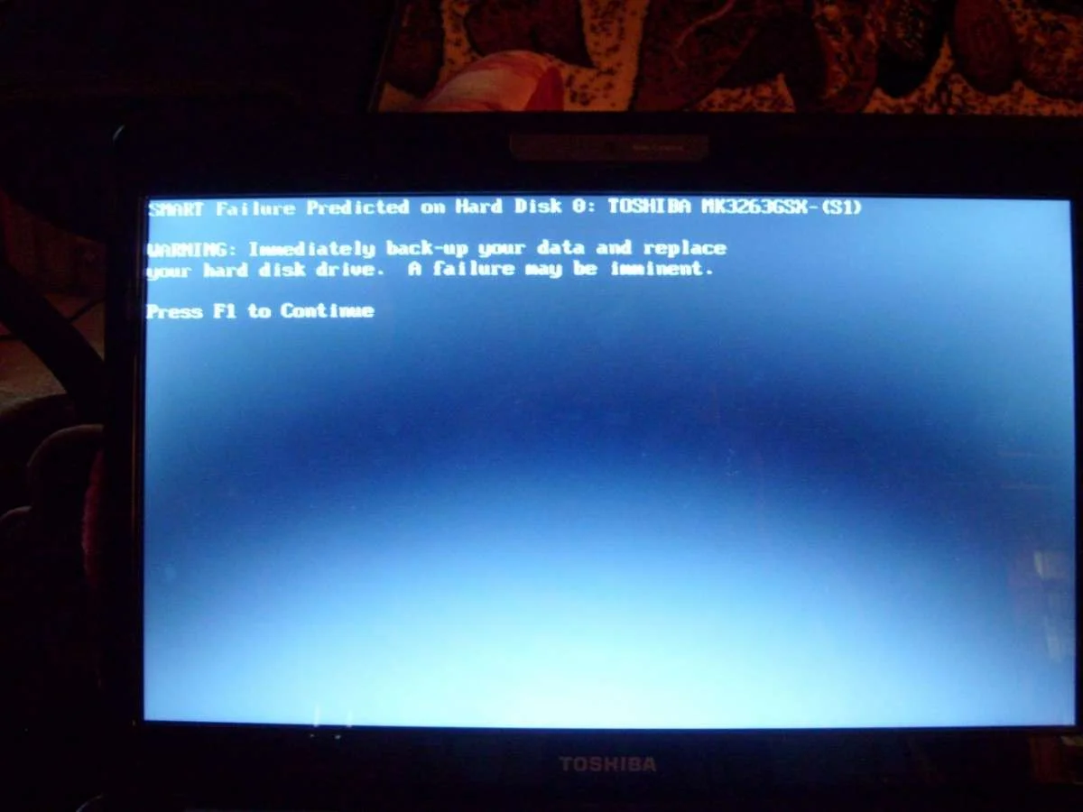

Купил ноутбук в Греции с 7 Home, поменял потом в России язык на 7 с греческого на русский с помощью вистализатора. Потом вылезла ошибка как на фото. Поменял на другой виндос 7 максимальная, но ошибка не пропадает. Что это означает?

Ваша ошибка говорит о следующем:
Немедленно сделайте копию своих данных и замените Ваш жесткий диск.
Следовательно накрылся Ваш жесткий диск. В принципе, сама замена жесткого диска несложная процедура.
Не важно , где куплен ноутбук ( если он еще гарантийный), у тошибы мировая (worldwide) гарантия , так что - велкам в сервис. Замена HDD будет по гарантии, но вот софт поставят - оригинальный (греческий) =)), Если девайс не на гарантии - то замена HDD - процедура простая, харды, в основной своей массе, легкодоступны.
