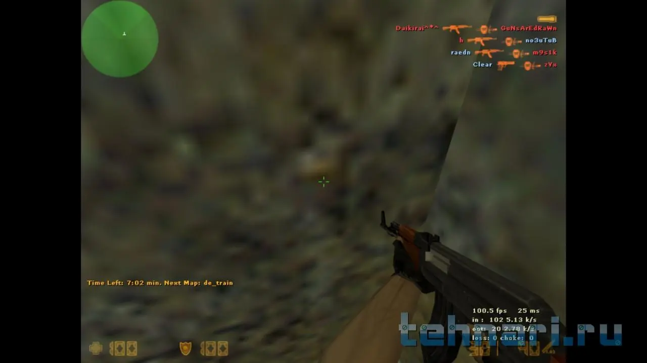

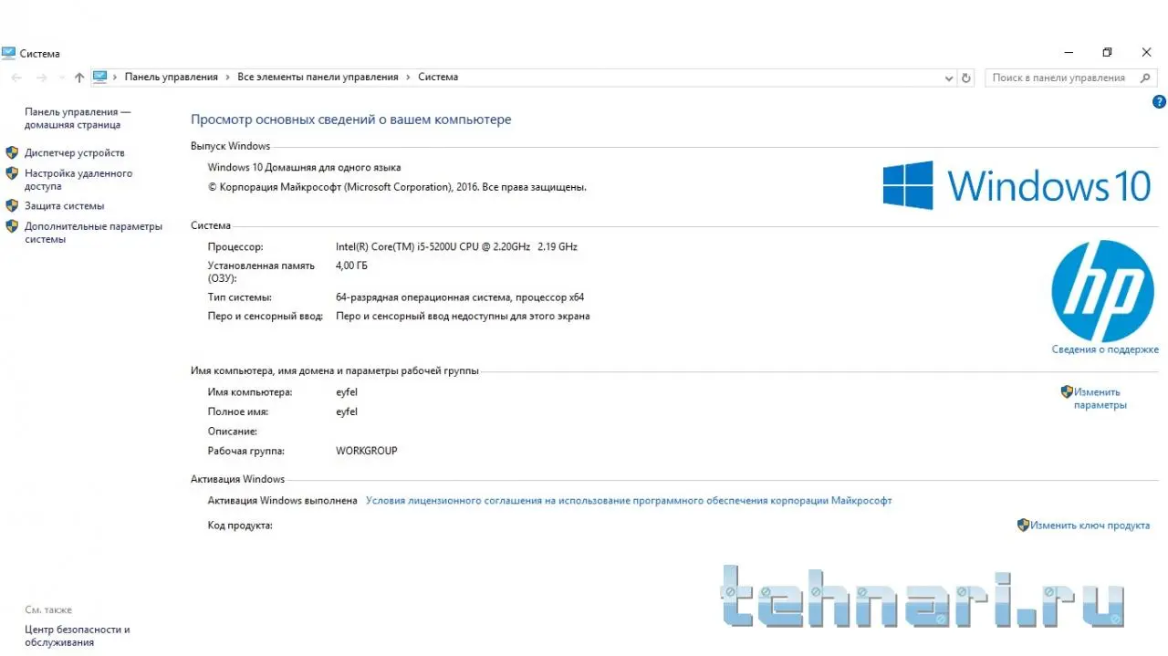

Доброго времени суток! Немного предыстории: обновил с 8ки на 10ку. Всё хорошо, через пару недель завис - затем начал тормозить. Через несколько дней пришел в себя и заработал с прежней силой. Спустя энное время скачал обновление и вновь начал тупить + к этому появилась проблема со звуком (скрежет). Заторможенность в работе начиная с загрузки самого компьютера и заканчивая играми и работой в браузере.
Особенности:
1. Медленная загрузка windows
2. появилась проблема со звуком - скрежет (фифти фифти иногда норм)
3. Падение производительности (больше всего заметно в играх)
4. Пример: в играх при работе от батареи падает производительность (ранее при отсоединении питания такого не наблюдалась)

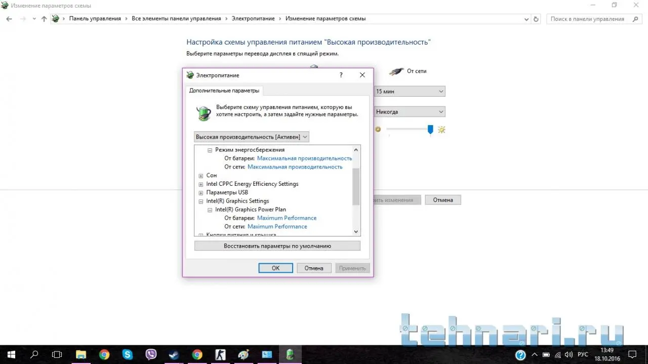

В настройках электропитания выбран режим максимальной
производительности. В настройках видеокарты так же и всё без изменений.
    35.4 KB · Просмотры: 71
    20.6 KB · Просмотры: 64

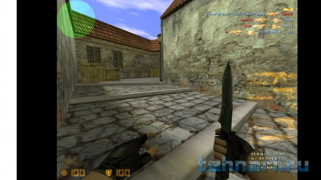

    53 KB · Просмотры: 77
    33.6 KB · Просмотры: 65

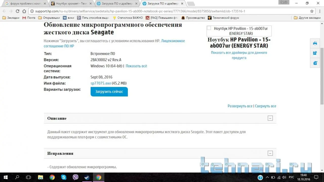

два часа назад сделал несколько обновлений с оф сайта HP
-Драйвер аудио
-Драйвер Intel Rapid Storage Technology
-Обновление BIOS
-Обновление микропрограммного обеспечения жесткого диска Seagate
после перезагрузки работа нормализовалась. Работает норм даже от батареи. Запустил игрушку проверить. На хороших настройках хорошо работал и без сети и с сетью буквально минут 5. Затем падение фпс и вновь проблема с питанием от сети. Т.е. производительность снизилась, а если работа от батареи то еще более сильное снижение.
Мог windows откатить какой либо из драйверов обновленных мною в течении 10 минут работы или же в этом причины искать не стоит...?
Вновь установил вот это. Перезагрузка и вновь ноут работает лучше прежнего даже без сети. Либо же помогла просто перезагрузка (пока не ясно)
    50.6 KB · Просмотры: 113
