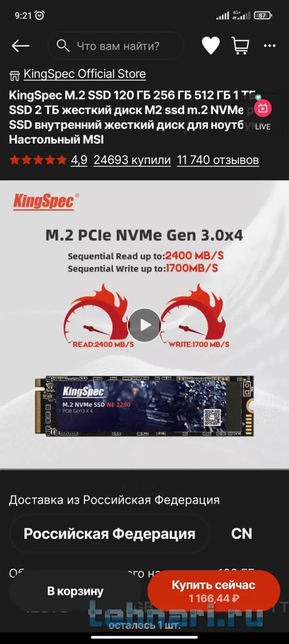

Купил я оптибей и ssd m2 для ноутбука, заменил вместо дисковода и вставил ssd m2 (через оптибей). По итогу биос и система не видят его, через управление дисками тоже смотрел. Решил проверить рабочие ли ssd и оптибей. Cсд в компе работает, в оптибей решил вставить свой старый ссд из под компа и он заработал на ноуте, а с новым всё никак не могу решить проблему. Я его переставлял несколько раз, сверил форм-фактор (размеры) проверил совместимость, но ноут его не в какую не видит.
Новый Ссд: KingSpec M.2 (ссылку не могу прикрепить, он есть на AliExpress)
Старый ссд: Kingston UV500 [SUV500M8/480G]
Вроде бы прикрепил скриншот
