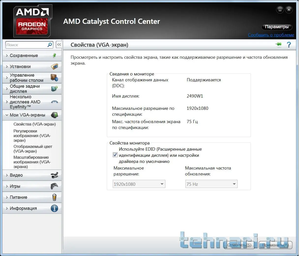

Добрый день.
У меня к ноутбуку asus a54h (windows 7) подключены тв самсунг по hdmi и монитор lg 17". Сигнал на тв был в норме. При этом в папке "Звук" из панели управления и в окне "Разрешение экрана" тв отображался. Правда раз в неделю тв там пропадал и соответственно сигнала на нём не было. Проблема решалась отключением ноутбука от эл. сети и при новом включении всё восстанавливалось.
Вчера купил новый монитор AOC Professional I2490PXQU -24", подключил его к ноутбуку по VGA, тв по hdmi и теперь не стало сигнала на тв и винда вообще тв не видит. Отключение ноутбука от эл. сети не помогает.
Отключаю монитор от эл. сети-тв не появляется.
Отключаю кабель VGA-сигнал на тв появляется. Какой-то конфликт между выходом hdmi на ноутбуке и входом VGA на мониторе.
Подключил всё тоже самое вместо ноутбука к компьютеру-всё работает, сигнал на тв есть. Подозрение на выход hdmi ноутбука, но с другим-то монитором работает!
Помогите разобраться.
Есть такая закономерность: при мониторе 17" всё хорошо, рабочий стол на тв есть, при мониторе 19"-в винде тв есть, а на тв сигнала нет. При мониторе 24"-винда вообще не видит тв.
Так может дело в видеокарте, может просто ей не хватает мощности?
Да ей (дискретной ВК) много чего не хватает. В частности, она не поддерживает одновременно два выхода VGA и HDMI. Только по очереди. Отсюда и проблема.
При подключении монитора 17" по VGA и ОДНОВРЕМЕННО тв самсунг по HDMI всё работает, сигнал на тв есть и рабочий стол на тв отображается. А вот при подключении монитора 24" уже не хочет.
Видеокарта не может выводить одновременно на два порта одно и то же изображение в двух разных разрешениях.
На ноуте макс. разрешение 1280х720, ставлю на мониторе такое же (макс. на нём 1920х1080)-на тв сигнала всё равно нет.
Настройки панели управления видеодрайвером можете показать?
2-монитор 24", 1-ноутбук, тв нет.

Вот настройки в каталисте:
    70.7 KB · Просмотры: 261
Подключил к ноутбуку 2 монитора: к VGA старый монитор 17", а к hdmi подключил вместо телевизора новый монитор 24". На обоих есть рабочий стол! Ну как так? При мониторе 24" подключённом к VGA телевизор по hdmi не видит, а после отключения монитора тв появляется. Может в каталисте на вкладке "Поддержка HDTV (Цифровая плоская панель)" надо добавить пользовательское разрешение?
