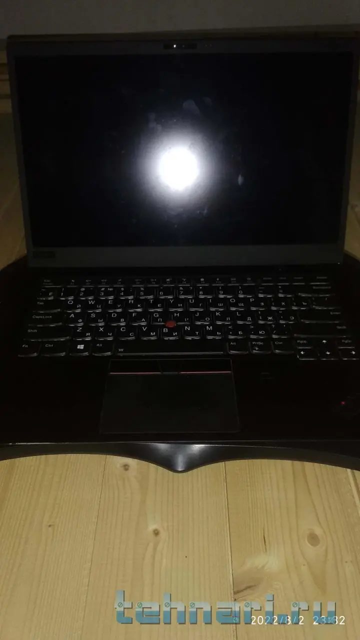

Здравствуйте, помогите пожалуйста советом. У меня ноутбук lenovo thinkpad x1 gen 6. Ноутбук со вторых рук, сам пользуюсь 3 месяца. Оставил его на зарядке, по времени более 6 часов. Когда захотел вновь воспользоваться им, то заметил что батарея очень горячая(это сразу мне показалось странным, поскольку до момента полного набора заряда батарея греется, а после набора перестаёт и остывает до обычной температуры, а тут прошло более 6 часов и батарея всё ещё горячая). Сам ноутбук не включается. При включении должна загораться кнопка включения, а также подсветка клавиш. Но они не работают. Раньше оставлял на зарядке и такого не происходило. Ноутбук был на твердой поверхности, не на одежде или диване. Вентиляцию ничто не преграждало. Раньше была проблема с кулером(решилась сама собой в один день), в это время пользовался им очень осторожно. Приобрёл подставку с вентиляторами, которой пользуюсь постоянно. В чём может быть проблема? Перегрев, сгорело что-то?

батарея греется
Батарея дохлая , чарджер сдох и обвязка , вероятные причины , а дальше диагностика ,
И без батареи ?
Сергей, благодарю за пояснение. Завтра проверю работу без батареи. По идеи если ничего не повреждено, то ноутбук должен заработать?
Благодарю за информацию. Поздновато, но дополню: чудесным образом утром ноутбук заработал, без дополнительного вмешательства. А так планировал отключить батарею, подсоединить к сети питания, а после уже подключить батарею обратно. Я так оживил свой xiaomi redmi 5. Конечно, телефоны и ноутбуки не одно и то же. Однако это виделось возможностью. Хорошо что не довелось испытать и всё решилось. С этим ноутбуком это второе чудо, первое - когда вентилятор заработал после поломки
Бывает , у меня плата от ноута валяется , если кнопку включения зажать на 10 сек ноут выключится принудительно , как положено , но потом уже не включится , если в течении 7 дней ничего не трогать , не включать - плата опять включится и будет нормально работать , но не раньше чем через 7 дней .

- По вентилятору: это наверняка электродвигатель с гидродинамическим подшипником. Если хотя бы часть жидкости по каким-либо причинам вытекла из рабочей зоны подшипника, то из-за остановки вентилятора есть опасность перегрева чипов, которые он охлаждает, со всеми неприятными последствиями.
- По АКБ: некорректная работа чарджера, который отвечает за питание всех элементов схемы бука включая заряд/разряд АКБ, в лучшем случае значительно сократит срок жизни АКБ, а может привести к взрыву и/или пожару в худшем случае.
Так что решать Вам: ждать третьего "чуда", или как можно скорей избавиться от "чудилы".
