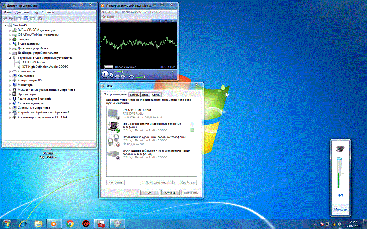

Доброго времени! ноутбук модель dv7-1008eg ! достался ноутбук б.у.,переустановил виндовс(Windows 7 SP1),установил все драйвера все работает кроме воспроизведения звука!в динамиках и наушниках не работает а вот при подключении по HDMI на телевизоре звук есть! что делать,как решить проблему?самое интерестное что эквалайзер в панеле задач показывает воспроизведение!но ни на ноуте ни в наушниках звука нет

открыть и смотреть что с разъёмом. скорее всего на замену
открывал,смотрел!вродь все нормально!попробовал отключить все розьемы 3.5 от мат.платы - ничего не изменилось(но возможно они работают на розмыкание) завтра отдам мастеру пускай смотрит....
скажите если звук через HDMI воспроизводится это означает что с звуковой платой все нормально?
да, на размыкание. когда штекер вставляют то идёт размыкание.
в видеокартах есть свой звуковой чип. так что пусть смотрит карту
проверил все работает!еще скажу что когда вставляю наушники то в звуках не переключается на наушники,просто пишет ГОТОВ!а когда подключаю микрофон то автоматом переключается на него!что делать дальше?
и еще добавлю что нельзя поставить наушники как устройство по умолчанию
