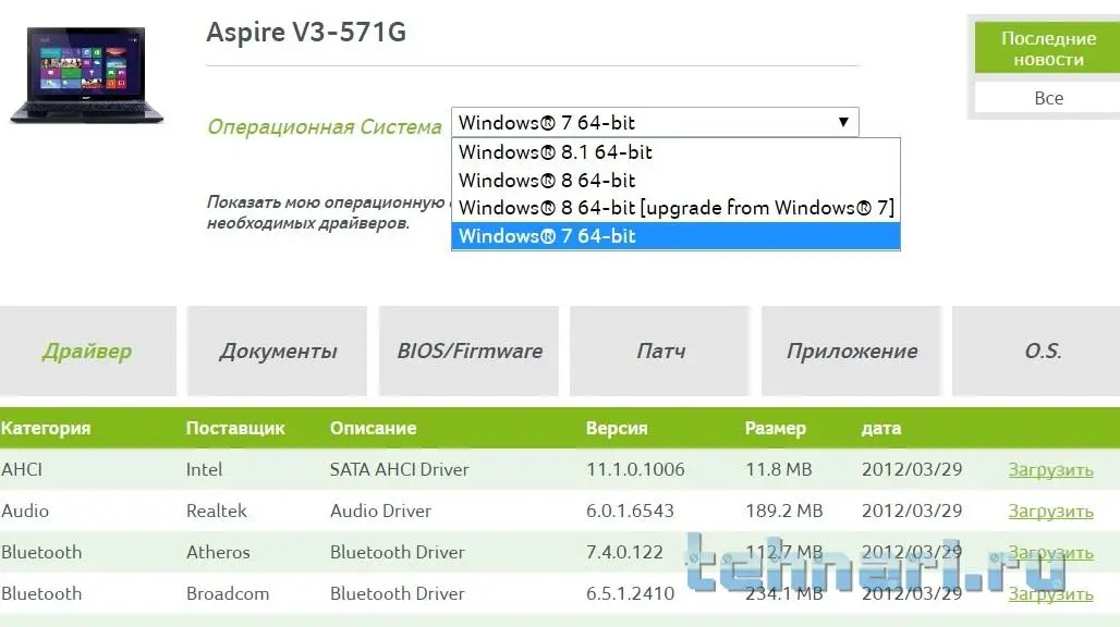

У ноутбука есть ещё цифры и буквы в модели
вот характеристики ноута. Биос непонятный тут

И с этим я уже разобрался. Биос я видел, но для сброса паролей были предоставлены комбинации на сайте только для определенных версий биосов среди которых этого не было. Я разобрал ноут. Оказалось на много проще разобрать пол ноута и снять батарейку. обнулил биос и установил винду 10. Как и все ноуты с которыми я связывался он работает как швейцарские часики!
установил винду 10.
Вредитель. Этот этот ноут не поддерживает Wind 10. Производитель не делал драйверов на него. Правильно тебе Технарь написал: не ломай чужие пк
А экран черный после закрузки был потому что explorer слетел. Надо было восстановить его и все. И не выносить мозг ноуту чужому

Это не есть факт.
В этом случае я думаю Microsoft завалили исками.
Я думаю они не забыли о нём и основные драйвера были внесены в систему Win 10.

Это не есть факт.
Это есть формальность, перестраховка от мс, что бы в случай чего их не смогли затаскать по судам, то есть, не поддерживаемые на оф. сайтах ноутами ос годами пашут без проблем, с абсолютно полной функциональностью и это факт, в том числе и из моей личной практики...
