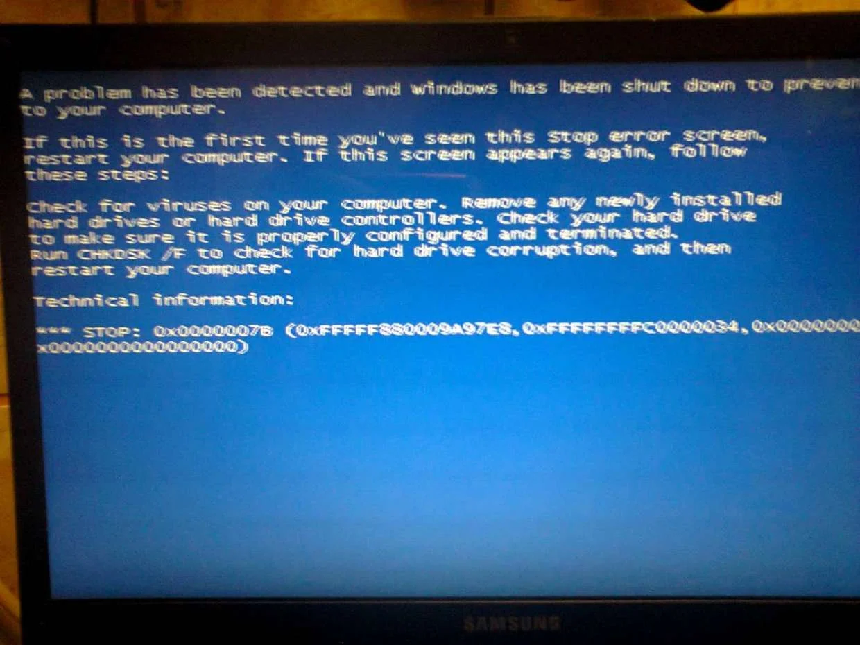

здравствуйте такая проблема перезагрузил вылезла такая фигня и больше не запускается хотел виндовс переставить но когда меняли жесткий диск похоже его не поставили строка есть а он просто запускается подскажите что делать или я что то не правильно делаю

прошу прощения я просто с телефона пишу, когда включаешь пишет режим отладки или обычная загрузка отладка пишет что не может востановить а при обычной загрузке выскакивает синее окно и перезагружаетс, не получается фото скинуть
попробуйте загрузить ... в безопасном режиме, затем просто перезагрузится.

сказали заводской брак как то он там рассыпался и похоже они туда виндоус не поставили строка виндоус есть ниже диагностика памяти или я что то не правильно делаю, я имею в виду установочный на него нажимаешь а он просто запускает

вот такая картинка появляется
    100.6 KB · Просмотры: 96
в биосе поставь режим SATA native и будет таки счастие.
по поводу того, что сказали, что рассыпался - тупоголовые кретины, ничего не смыслящие в ремонте ноутбуков или близко к тому
оттестировать жесткий надо. либо нэйтив поставить.
