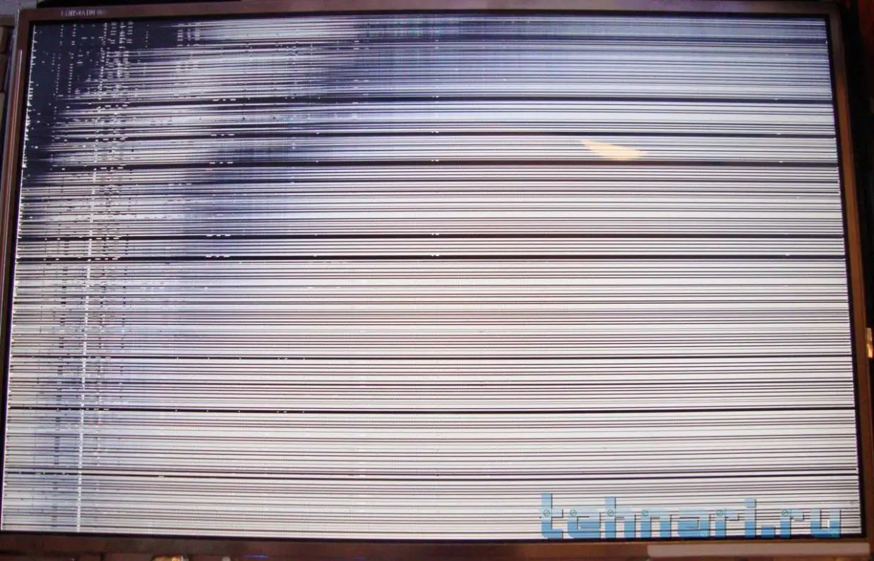

Попал ко мне в руки сей чудо аппарат. Лежал он в бездействии несколько лет на шкафу. Судя по наклейке платформа intel. Проц - Celeron и заводская Vista. От зарядки сразу не стартанул, от аккумулятора тоже ибо он разряжен. Но поскольку у меня тоже L300 только модификация другая аккумулятор подошел и ноут стартанул. Биос матюкнулся на дохлую батарейку - F1 и в путь. Получаем полосатый экран и все... дальше не обнуляется биос, куллер лопатит, экран черный. Шахта можно сказать не сильно забита пылью, по крайней мере мой ноут за несколько лет активной работы не сильно засрался.

Визуально материнка чистая, даже паста не затвердела на проце! Ножки проца ровные, инородных тел не выявлено. Вздутых кондеров и микрух не нашел. Ноут при первом включении матюкнулся на батарейку, далее была примерно такая картинка(сфоткать не успел - нашел в сети), зависание и выключение.
