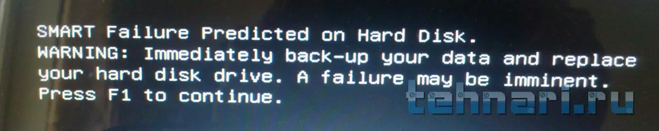

Ноутбук требует нажатия F1

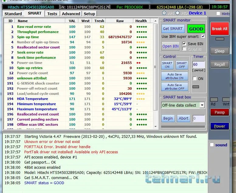

Это один из вариантов, по смарту и виктории, хард живой. Я бы подключил к системнику и погонял жёсткий.
Мужики, а на это никто внимания не обратил?
По моему как раз то, о чём биос ругается.
    86.1 KB · Просмотры: 128
Power-on Time - время, проведённое во включенном состоянии. По этому параметру нельзя поставить диагноз диску. Вполне возможно, что сообщение появляется из-за этого параметра, только это никак не приближает решение проблемы. А что касается ошибок в логе, то это типичные ошибки, которые появляются при запуске Vicroria из Windows, ни к здоровью диска, ни к SMART не имеют отношения.
Чисто логическое заключение - если батарейка влияет на питание CMOS, то последствия выхода её из строя не должны влиять выборочно на хранящиеся в памяти данные - "Тут помню, а тут не помню".
Подсевшие батарейки бывает прекрасно держат время, при этом сбрасывая другие параметры. А это получается выборочно. Вот такие глюки бывают :)
Это точно из практики знаю
Спасибо за обсуждение!))) Диагноз пока не ясен и лечение соответственно откладывается? Если поможет - на ноуте стоит ещё один HD вместо дисковода в качестве операционного

Программа показывает статус BED, то есть ПЛОХО. Потому и запрашивает F1 - это как предупреждение, что устройство может выйти из строя. Хотя, если честно, я тут ничего криминального не вижу. Возможно ругается на 231-й атрибут - там текущее и наихудшее значение ниже порогового, чего допускать нельзя. Но это температура устройства и она почему-то всего +1 градус.
Вообще очень низкая температура для харда, так же, как и повышенная - это смерть. Старайтесь не работать на холоде - это на всякий случай на будущее.
скорее всего проблемка в Power on time 9й пункт.
Едва ли. Ни разу не видел, чтобы из-за времени работы был плохой статус. Тем более, что в попугаях там нормально.
Ну правильно Вам всё сказали: жесткий диск готовится умереть. Сохраните с него данные и замените диск.
Или хотите поэкспериментировать? Тогда запустите покластерную проверку диска Бакап перед этим обязателен.
Ну вот и ругается на 231-й атрибут. Только для SSD это не температура, а что-то вроде оставшейся жизни. Похоже на то, что его надо менять. Или пусть работает пока окончательно ласты не склеит, смотрите сами.
