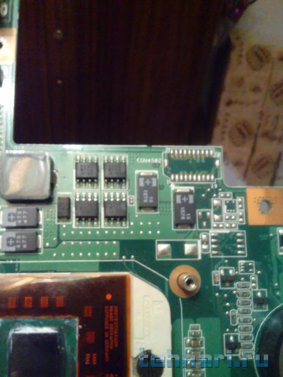

Доброго времени суток!
Суть проблемы.
Ноутбук ASUS f3k.
Собирал ноутбук и забыл поставить защитную плёнку на материнскую плату. в итоге шлейф который идёт на монитор замкнул об дорожку. теперь ноутбук включается(звук загрузки присутствует, на кнопки включения монитора не реагирует). при подключении внешнего монитора изображение есть. на мониторе ноутбука ничего. дело не в подсветке (на матрице никакого изображения нет). Подскажите пожалуйста, какие элементы проверить? инструментом располагаю, деталями тоже, паять тоже умею. Прошу вашей помощи, если с вашей помощью получится починить, помогу материально вам)
схему материнки мог отправить на почту.

Попробую. если получится с меня магарыч:fellow:
подскажите а где этот элемент на плате?
Не получилось... :(
Глаза откройте - плата ведь перед Вами.
