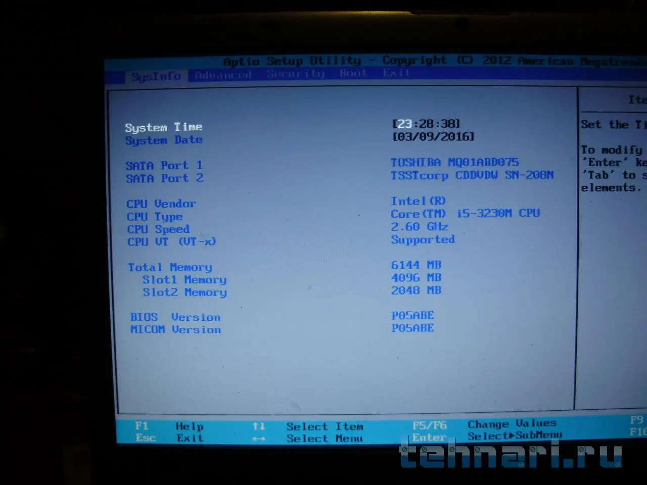

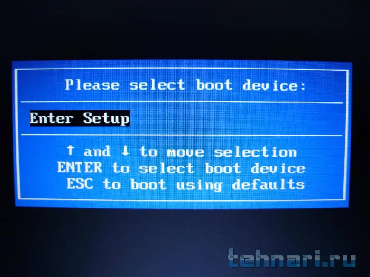

Добрый вечер.Имеется ноут Самсунг NP350V5C-S1FRUС и с ноутами я на вы. Проблема такая- при запуске он сразу переходит в биос, почему? Причина ребенок наклацал- хакер едрить его.
BIOS -> в дефолт и под пароль.
load setup defaults нажимаю enter, подтверждаю yes. Потом ESC(Exit) далее опять yes. Все равно выскакивает в биос.
там вроде ф10 и выбор да или нет - y или n, выбрать кнопкой У и сохранить

по моему у вас проблема с ЖД ноут его не видит
ну верни жесткий на первое место в загрузке
В инфо вроде есть, а буте нет? tehno015

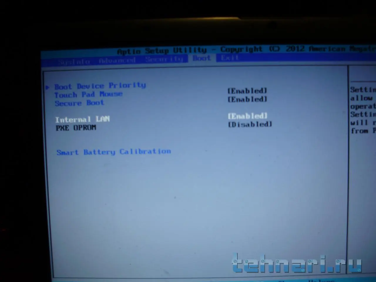

А-а-а. Всё понятно.

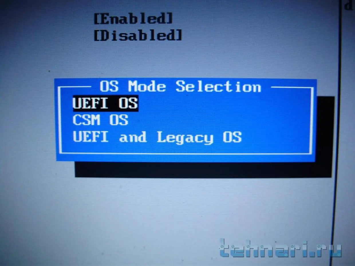

Проблема EFI.
Надо поставить "Disable" в "Secure boot" в выборе устройств загрузки и отключить загрузку UEFI.
раскройте "boot device priority"
в Вoot Device Priority тоже нет?

Последний пункт.
Виктор, нет. Он не видит кошерную ОС.
  • Like
Реакции: g-zm
Все получилось! Спасибо всем И Николаю особенно! Правда ещё одна проблема проявилась- винда по моему тоже слетела не загружается. Ладно это уже другой вопрос.
