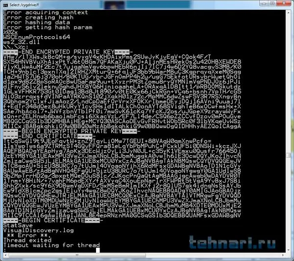

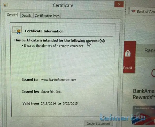

Программа Superfish, которая поставляется с ноутбуками Lenovo Y50, Z40, Z50, G50 и Yoga 2 Pro, представляет из себя типичный Malware, который прослушивает трафик, анализирует поисковые запросы пользователя и вставляет рекламу на страницы сторонних сайтов. Работает это приложение на уровне системы, перехватывая, в том числе, HTTPS-трафик. Для этого, приложение устанавливает CA-сертификат Superfish в хранилище ключей Windows и проксирует весь трафик между хостом и браузером, подменяя сертификат на свой. Поставляется это ПО, как минимум, с июня 2014 года. Первое сообщение об этой программе на форуме Lenovo датировано сентябрем 2014 года.
Эта новость сама по себе уже неприятная, но сегодня стала известна одна деталь, которая значительно увеличивает уровень опасности для обладателей этих ноутбуков: выяснилось, что внутри программы имеется не только публичный сертификат CA, но и приватный ключ к нему, в зашифрованном виде. Подобрать пароль к этому ключу не составляет никаких проблем — «komodia»:
Это означает, что любой злоумышленник, имеющий возможность совершить MitM-атаку (например, в публичной Wi-Fi сети), может использовать данный сертификат для проксирования HTTPS-трафика через свой компьютер и расшифровывать его незаметно для жертвы.
