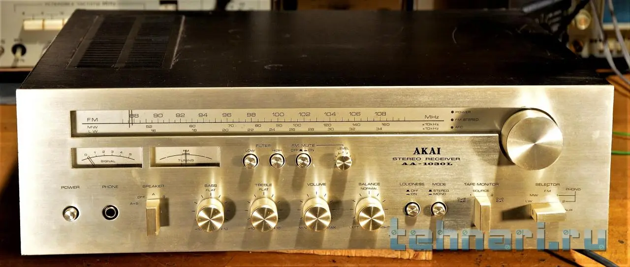

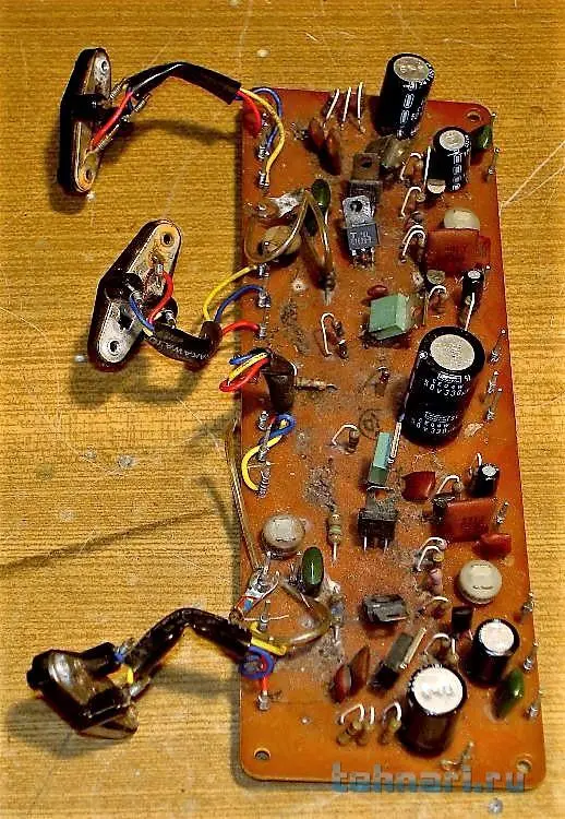

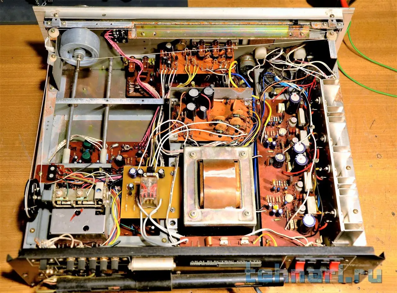

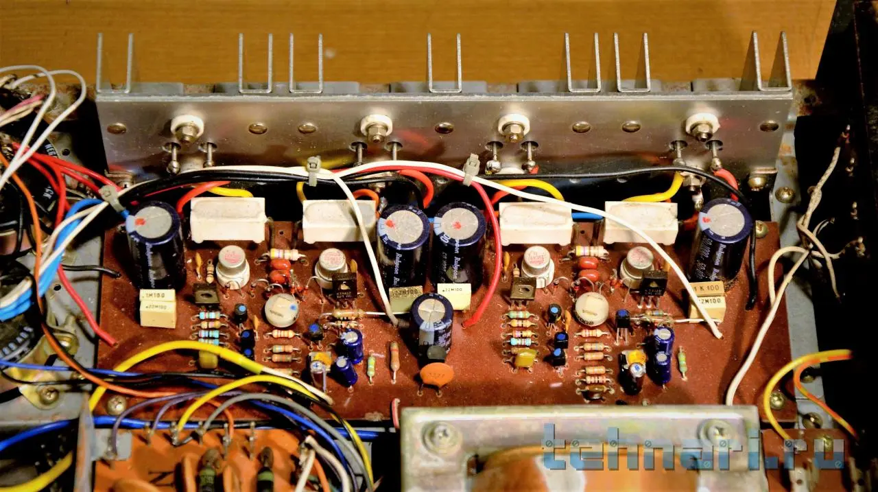

Принесли мне на запчасти в конце 90ых этот красавец.
Оконечный усилитель в нём представлял жалкое зрелище.
Ни одного целого транзистора. Даже не представляю, как можно было так спалить его. Если только подать 220вольт на выход.
Схемы его тогда не было, интернета тоже, решил собрать вместо родного усилитель Шушурина с несколькими изменениями.

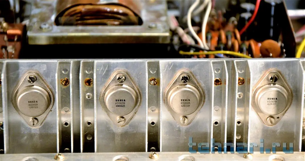

Решил применить на выходе комплементарные дарлингтоны чехословацкого производства KD366/367.
Зделал защиту колонок от постоянки.
Получилось очень не плохо.
Единственное, при большой мощности радиатор маловат. Питание усилителя +/- 42вольта.

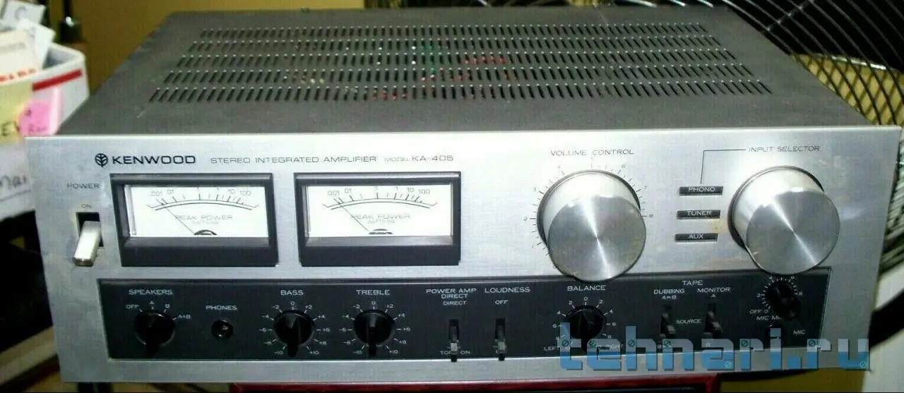

У меня тоже ждет своего часа винтажык :nizja:Внутри Алеппо

Федор, ты и транс менял? Родной вроде по другому выглядит и напряжения на вторичке значительно меньше
Нет. Родной стоит. Он , слава богу, остался целый.

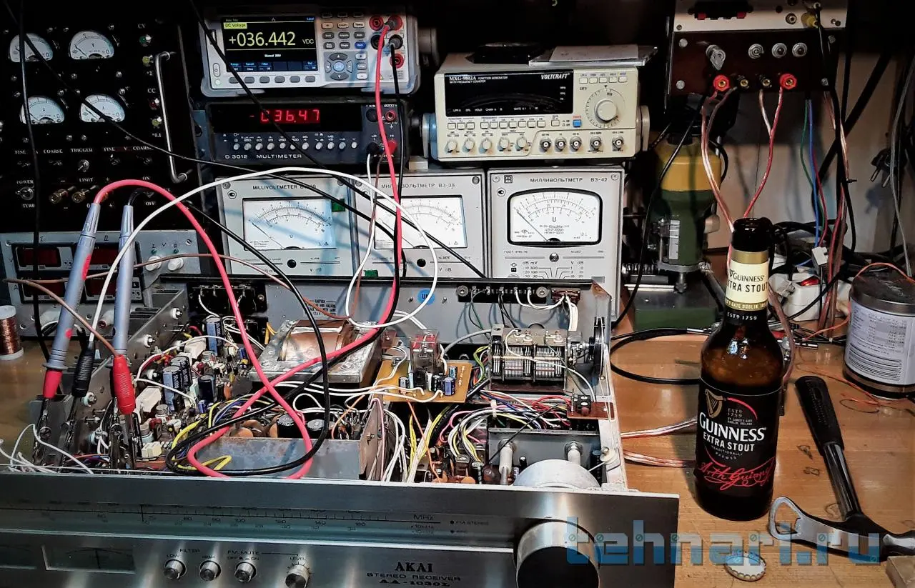

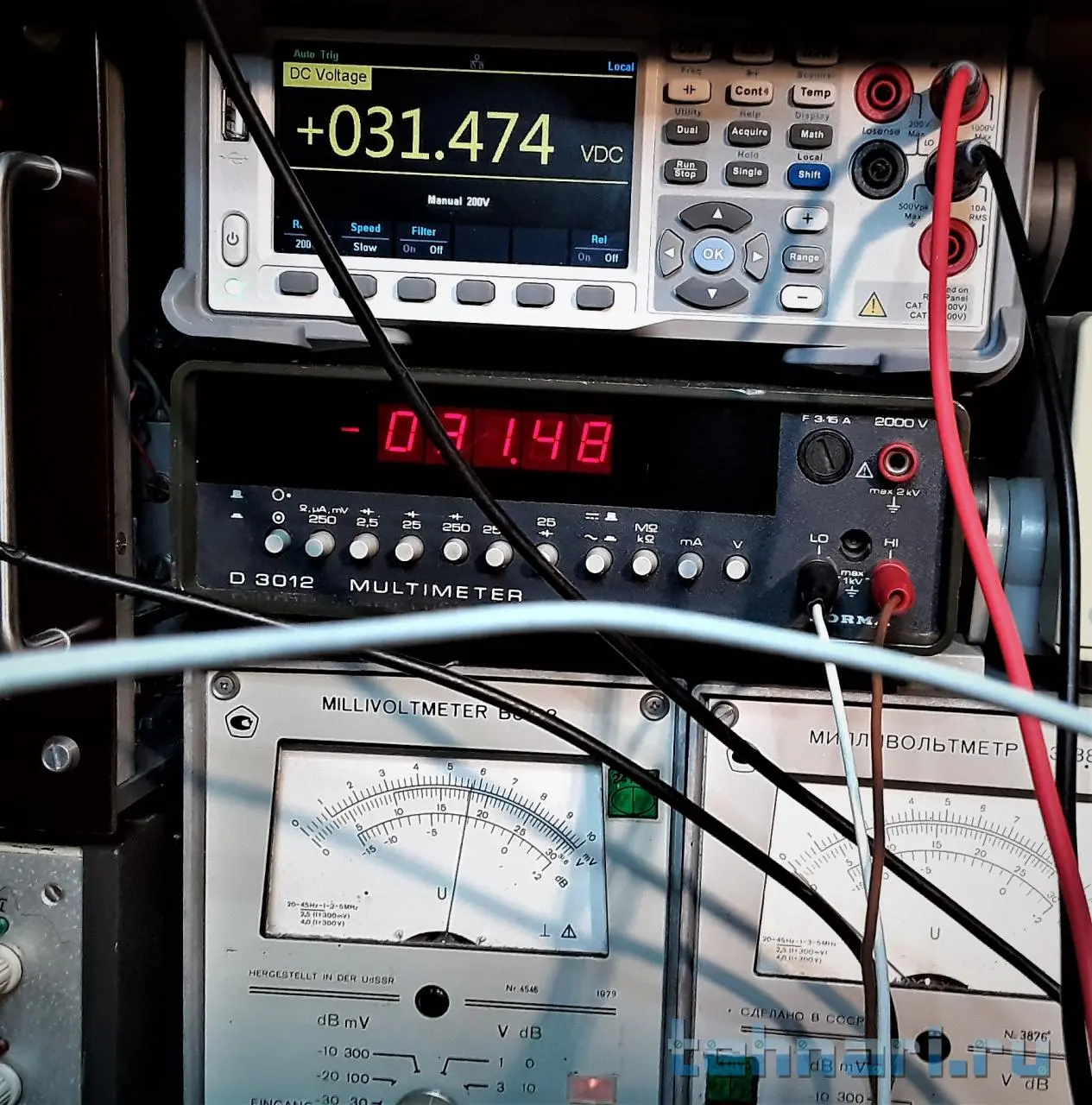

Напряжение, в режиме молчания.
Сколько вотт с двух каналов он интересно в реале потянет без просадки?
Если интересно, замеряю
Было бы хорошо знать.Спасибо.Если точно 2×30 вытянет ,то и хорошо будет
Гораздо больше, сейчас уже не помню , давно менял.
У меня стоит Люксман L-5, на 120 вольт.Подбираю транс на замену.Немного жалко конечно родного, но эти все выносные понижающие задрали уже.Раздражать начало.А этот без дела стоит пока.Если что, смогу вернуть взад.
Все Этот был на 230 вольт
Мой люксман, 112ый тоже на 230
Я взял американский вариант на 120.Правда вместе с трансом в комплекте шел.

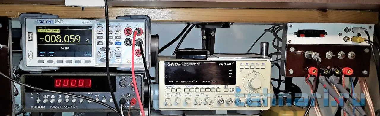

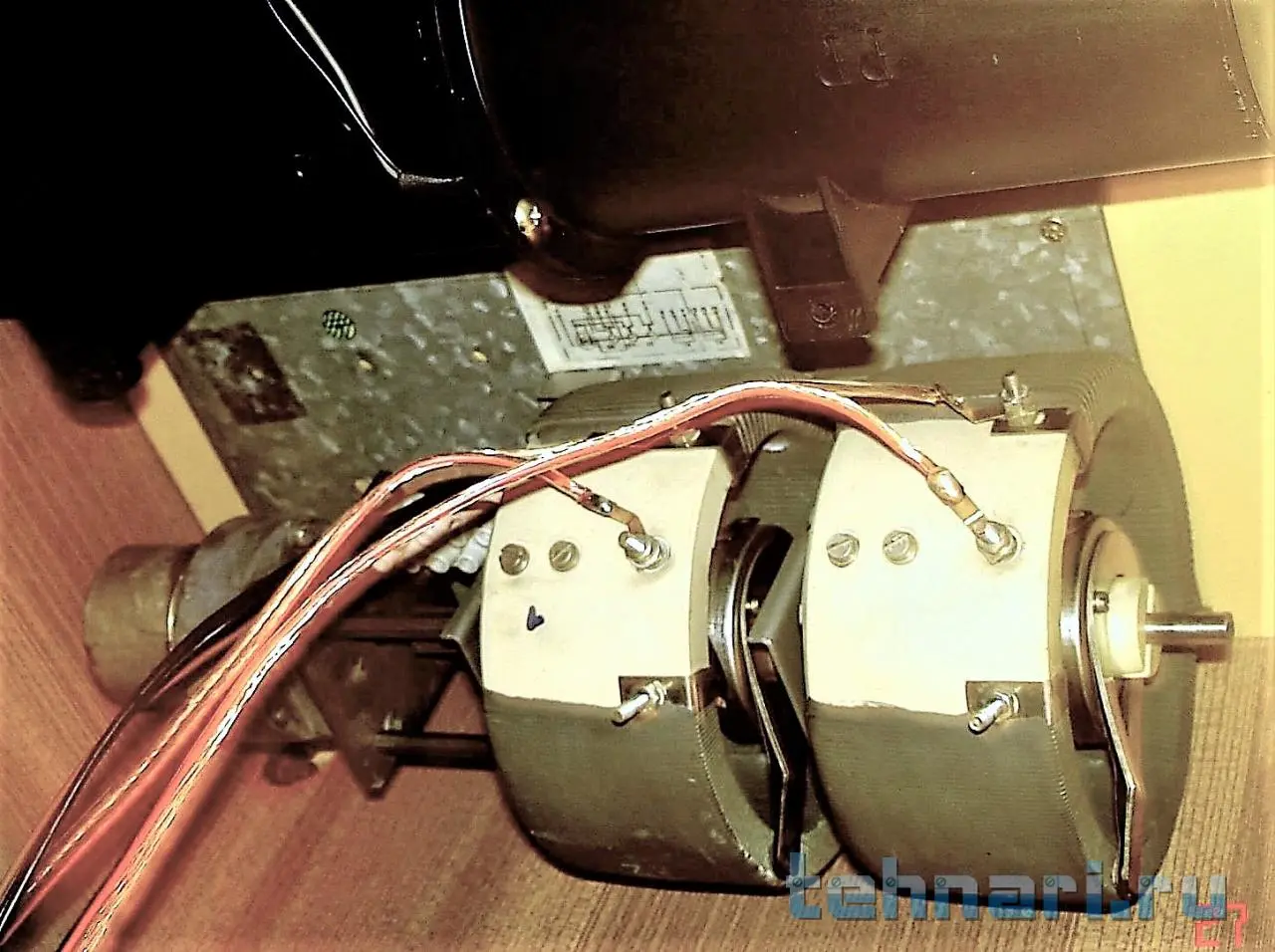

Ну вот, добрался. Нагружать буду оба канала сразу.
Под столешницей у меня прикручен моторезированный реостат, два "бублика" от "0" до "16" ом 500 ватт каждый. Каждый "бублик на канал.
Управляется реостат с пульта над столом. Двумя кнопками устанавливаеи сопротивление 8 Ом для каждого. Переключатель на пульту позоляет переключить приборы на любой канал.
Да, немного облажался, :fasepalm:Напруга на холостом ходу действительно ниже, видать спутал с другим , давно было, уже 20 лет прошло.
Вобщем +/- 36 вольт на холостом ходу.

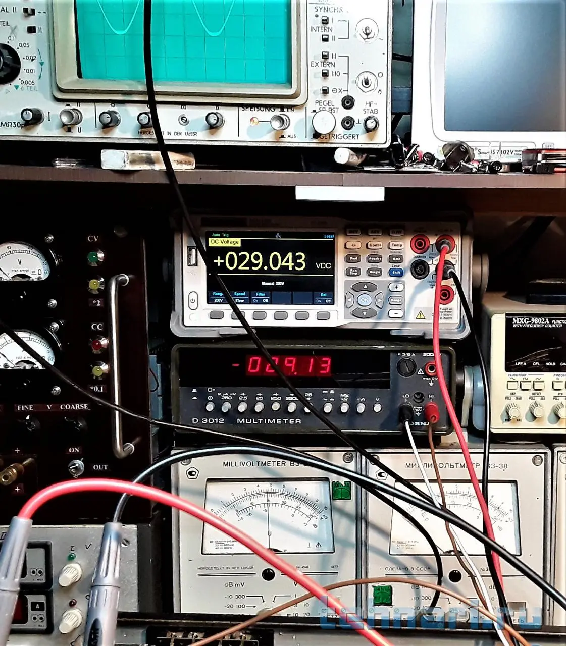

Замер на нагрузке 2 по 8 Ом. ( на частоте 1Кгц)
До ограничения амплитуды 17 вольт переменки на выходе. Т.Е. 2 по 36 ватт
    147.4 KB · Просмотры: 109
на 4 Омах, 15 вольт переменки
Это 2 по 56 ватт.

Класс!!!полная картинка.Спасибо Федор.Но транс надо искать другой, маловат его выход.
Не надо, с этим уже радиатор маловат. Да и не пользуюсь я им уже лет 15.
