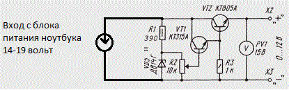

На самый худой конец - ТП-40, диодный мост, та же LM317, две с половиной детали, полчаса дела и будет счастье. Вот схема регулировки на 317-й. Микросхема на теплоотвод (можно прям на саму подставку, если она металлическая, но через прокладку - на фланце минус питания):

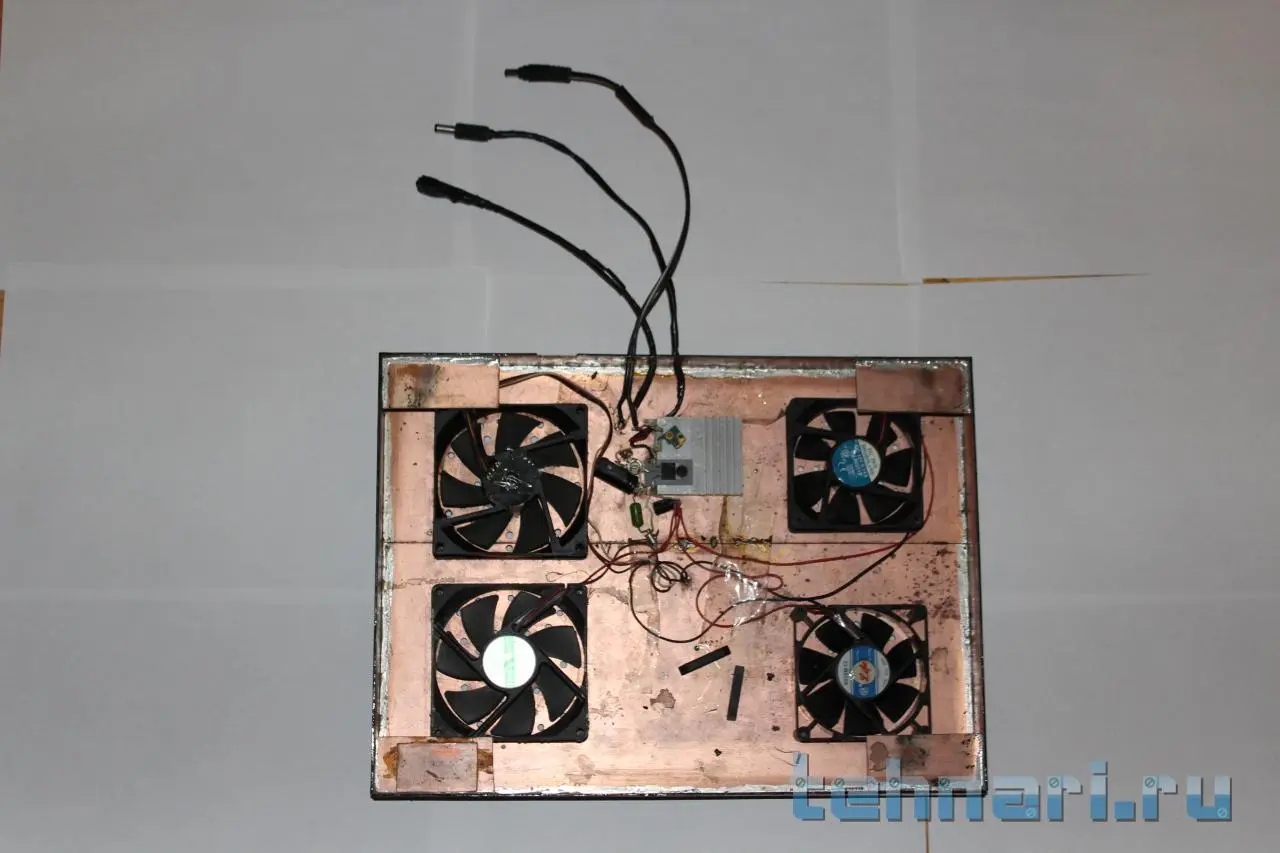

Я хочу собрать более мощную систему охлаждения для подставки ноутбука.

Я тоже поддерживаю всех форумчан что отговаривают топикстартера от умощнения системы охлаждения. На худой конец бери в любом магазине БП для ЛЕД лент. Минимум выдаёт 12 В 1,0 А (то есть 12 Вт). Нужно просто брать малошумящие вентиляторы с хорошой производительностью. И увеличивать щели в корпусе ноутбука... Оно вам это надо? Конечно же нет!
Друзья спасибо за ответы, я понял как сделать. Спасибо. С маслом идея конечно что надо, но я лучше изменю расположение куллеров и сокращу их с 6 до 4, как раз под финтеляционные решотки, поставлю регулятор скорости (который в dox мне здесь прислали) а запитают от лишней зарядки смартфона. 6 куллеров он тянет. Всем большое спасибо .
