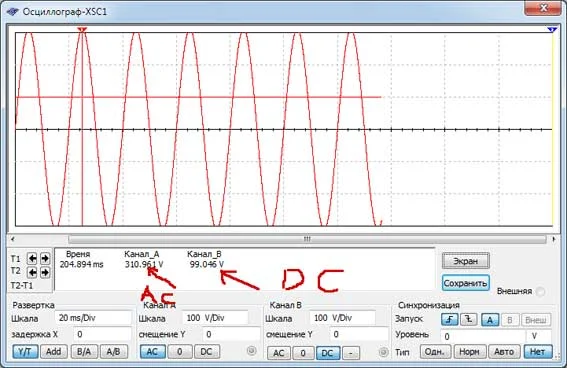

в мультисиме собираю схему
источник 220 переменный
диодный мост
конденсатор сглаживающий 1000 мкф
и резистор 200 ом
на вольтметре DC 90 В
на осцилографе (канал а до моста. канал б - после моста)
линия постояннго напряжения явно ниже пиков синусоиды переменного тока.
все соединения к мосту проверил, сравнивая с википедиями и др. источниками.
а теперь еще заметил странную вещь.
вольтметром замерил напряжение на входе в диодный мост - 220 В.
просматривая повременное значение напряжение до моста - вижу, пик 308 вольт!!!
как это объяснить?
и что делать, что бы с 220 в на постоянные 300 в? Трансформатор только?

но ведь вольтметр показывает наоборот падение.
конденсатор надо поставить после моста или я не прав ?

Есть высоковольтный конденсатор?. 100...220 мкф на 350...400 вольт? поставьте после диодного моста. Иначе даже под слабой нагрузкой напряжение будет падать.
стоит уже. он для сглаживания. как напряжение падает, он разряжается и поддерживает, более-менее ровное напряжение.
мне бы подсказали, где про это прочитать, что когда должно быть 220*1,41=308, действительно оказывается 99 В.
сюда можно картинки вставлять?
судя по напряжению что-то странное с конденсатором или не так подключен или не рабочий вобще
вот такую схему собрал в мультисиме.
не хочу паять, пока не разберусь что к чему.
    4 KB · Просмотры: 994
    31.2 KB · Просмотры: 680
может мультисим глючит?
он ведь без заземления не хочет работать. а напряжение уменьшать - его вторая фишка?
Тогда разбирайтесь с мультисимом. Идеальной прямой на практике не бывает. Должны быть небольшие пульсации выпрямленного напряжения.
на схеме стоит очень емкостной коненсатор.
при меньших микрофарадах - линия постоянного тока действительно елочкой. небольшие провалы есть.
это я опыты проводил
но все равно ниже максимального напряжения переменного тока.
главное, подскажите, так как на рисунке осцилографа не должно ведь быть?
постоянное напряжение на уровне пиков переменного, с периодическими провальчиками?
а то я не знаю, что и подумать.
