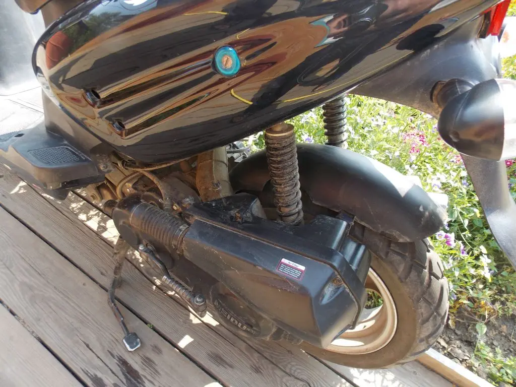

Движок - четырехтактный, одноцилиндровый, с принудительным ВО, 50 кубиков. Бак - 6 литров, 92 бензин без масла. Запуск - электростартер и кикстартер, работа с пульта управления сигнализацией.
Сцепление - автомат, центробежка. Коробка - бесступенчатая.
Тормоз задний - дисковый, ручной.
Аммортизаторы - пара передних, пара задних, задние - жесткие, но их можно малость переделать, сделать ход помягче.
Полезный груз - 100 кг. Двух мужиков под 80 кг каждый - тянет без проблем и без напряга.
Максимальная скорость - как поедешь, но заявлено 45 км/ч, по городу - самое оно, хватит за-глаза.

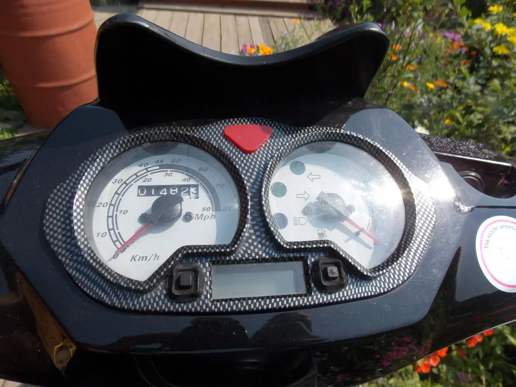

UPDATE
За время эксплуатации по городу выявил проблему холодного пуска. При запуске с включенным ближним светом либо дневными ходовыми огнями падают обороты. Подкинул карбюратор с донора - проблема ушла. И аккумуляторы у китайцев - гавно!

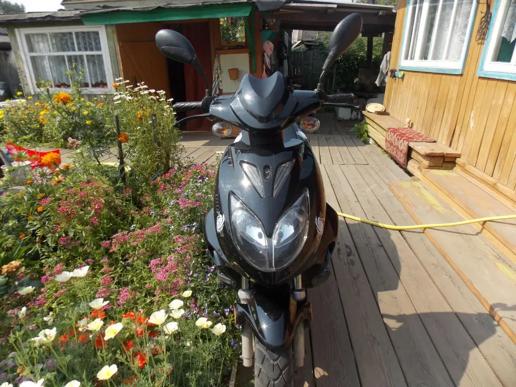

А насчет ваших предположений про фары и и т.д. - сегодня будут фотки, сами убедитесь, что там все на месте - и фары, и поворотники и все остальное :)) А все перечисленные вами проблемы - не стоят выеденного яйца. В том, что кто-то не способен видеть едущий впереди или сбоку скутер, явно прослеживается проблема со зрением.

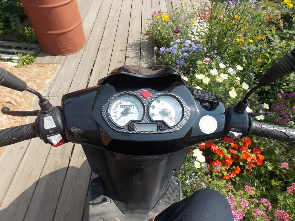

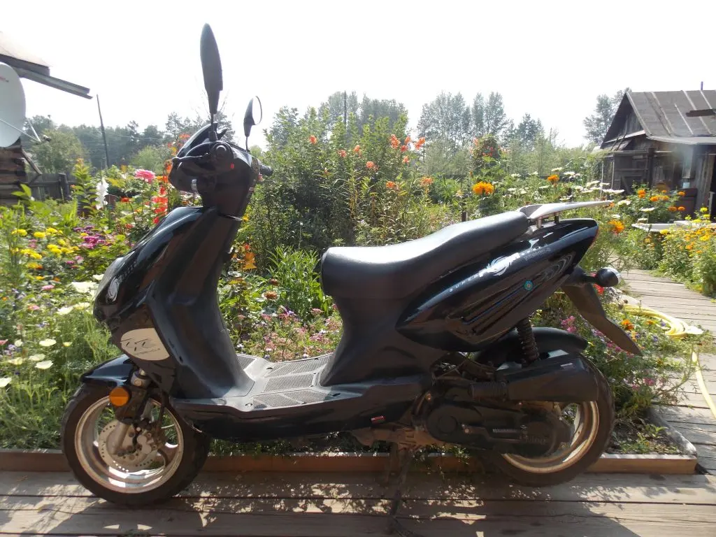

Наконец-то фотки залил, как говорится, не прошло и три года :))
Проблемы с пластиком у китайской техники - почти что стандарт. Поехал на рыбалку, по асфальту шёл 65 влегкую, а как на гравийку вышел - тут даже на 30 страшновато ехать, особенно после того, как грейдер прогнали. В общем, в итоге езды по гравийке пришлось восстанавливать жестяное крепление переднего крыла и клеить пластик на заднем, материал оказался не булыжникоустойчивым нифига.
